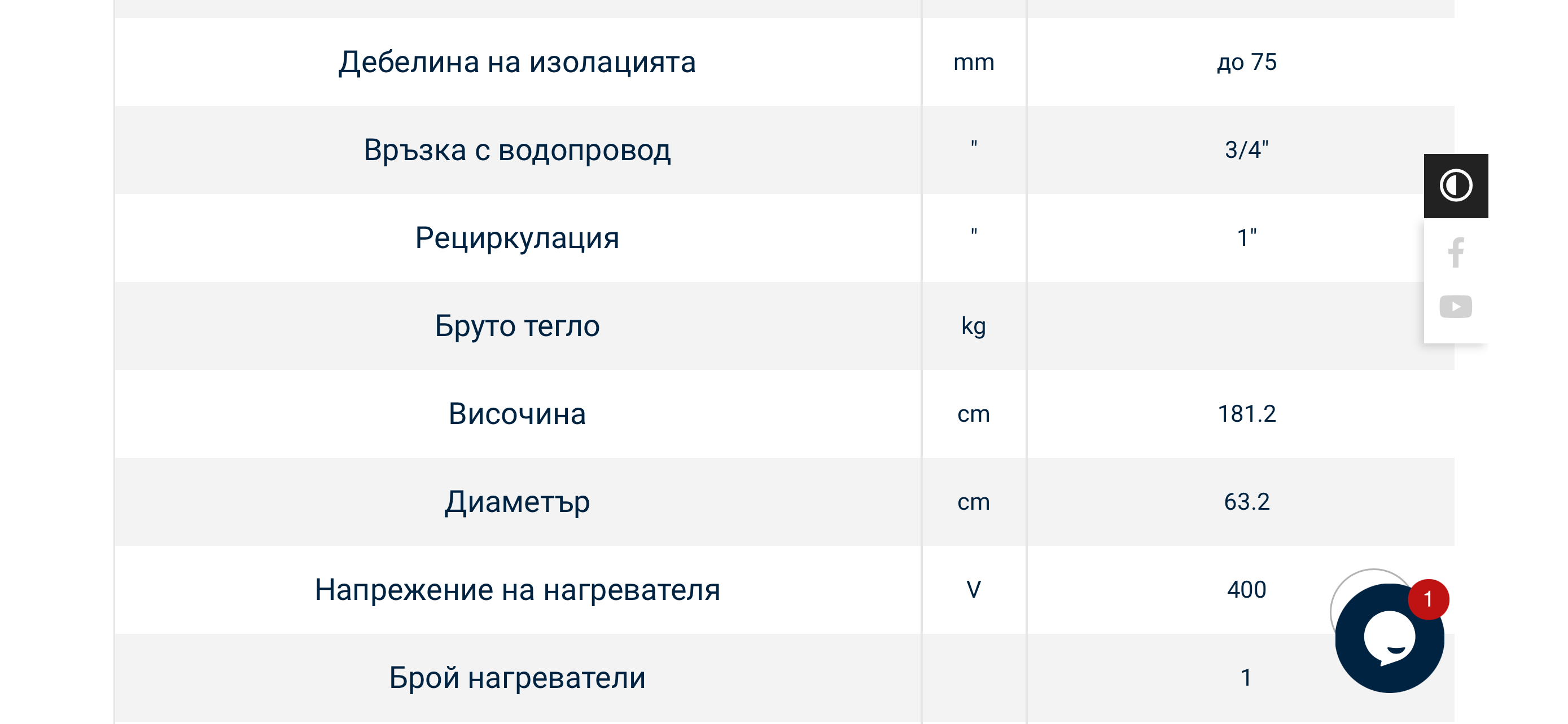

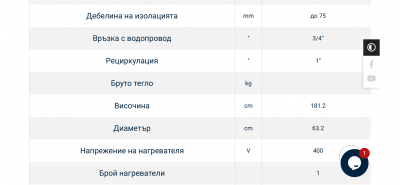

Не съм сигурен дали тук има хора с опит с бойлерите за топла вода, да попитам за мнение за Тедан.

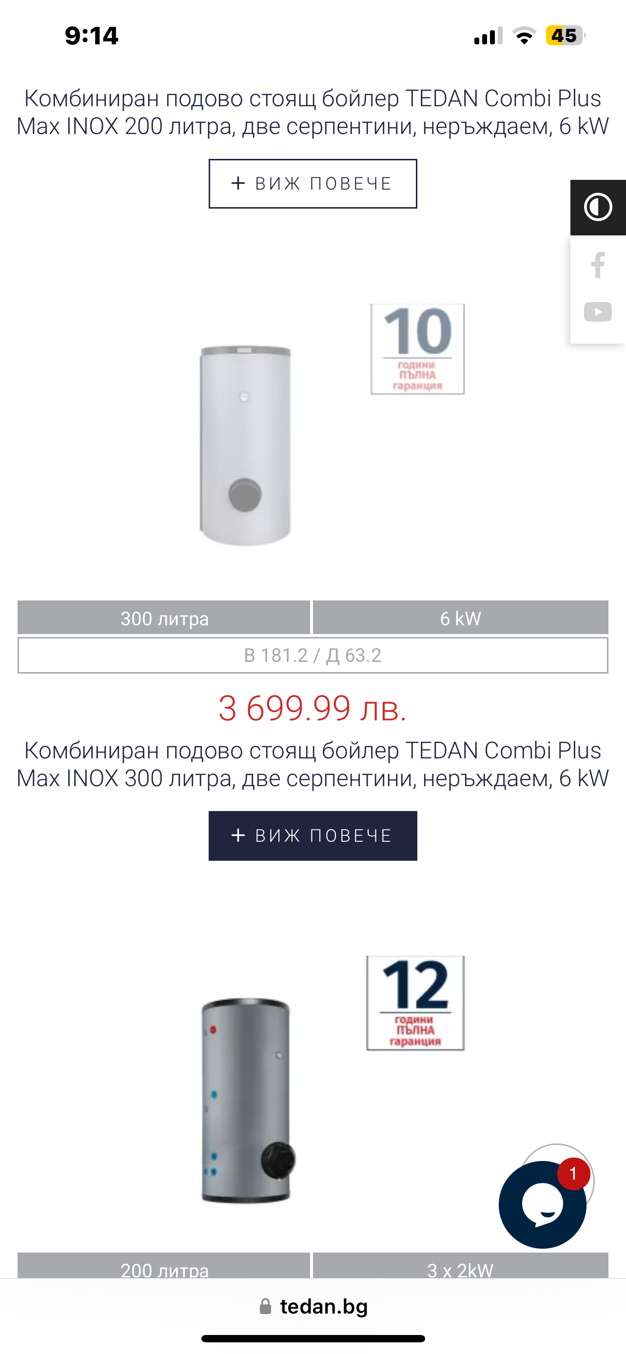

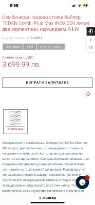

Купих бойлер онлайн вчера, неръждаем, две серпентини, 300 литра, до 75мм изолация, 3700 лв.
Оказа се, че бойлерът е без изолация на дъното, напълно голо дъно. Вчера го докараха, днес трябваше да го преместя и го видях.
Какъв клас на ефективност ще има бойлер за 3700лв като е без изолация.
Дали е нормално да е така? Бойлерът е доставен даже без картонена опаковка, завит със стреч фолио и няколко ивици стереопор.
Дали имам право да го върна, не беше споменато в описанието, че е без опаковка и без изолация.

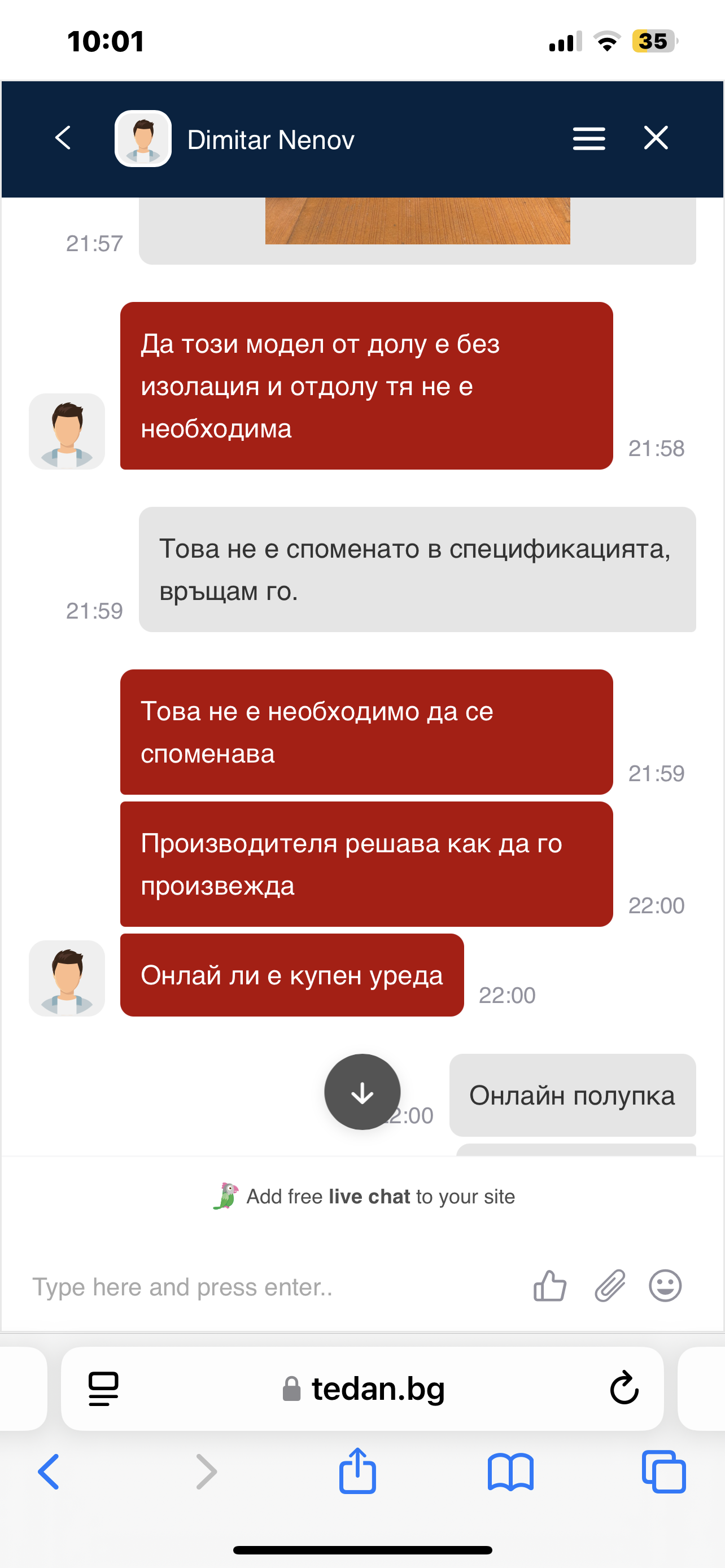

Тъкмо имам онлайн чат с управителя на магазина,
Писах му, че не отговаря на спецификацията за изолация (на практика липса на изолация) и той ме убеждава, че изолацията не е била необходима
