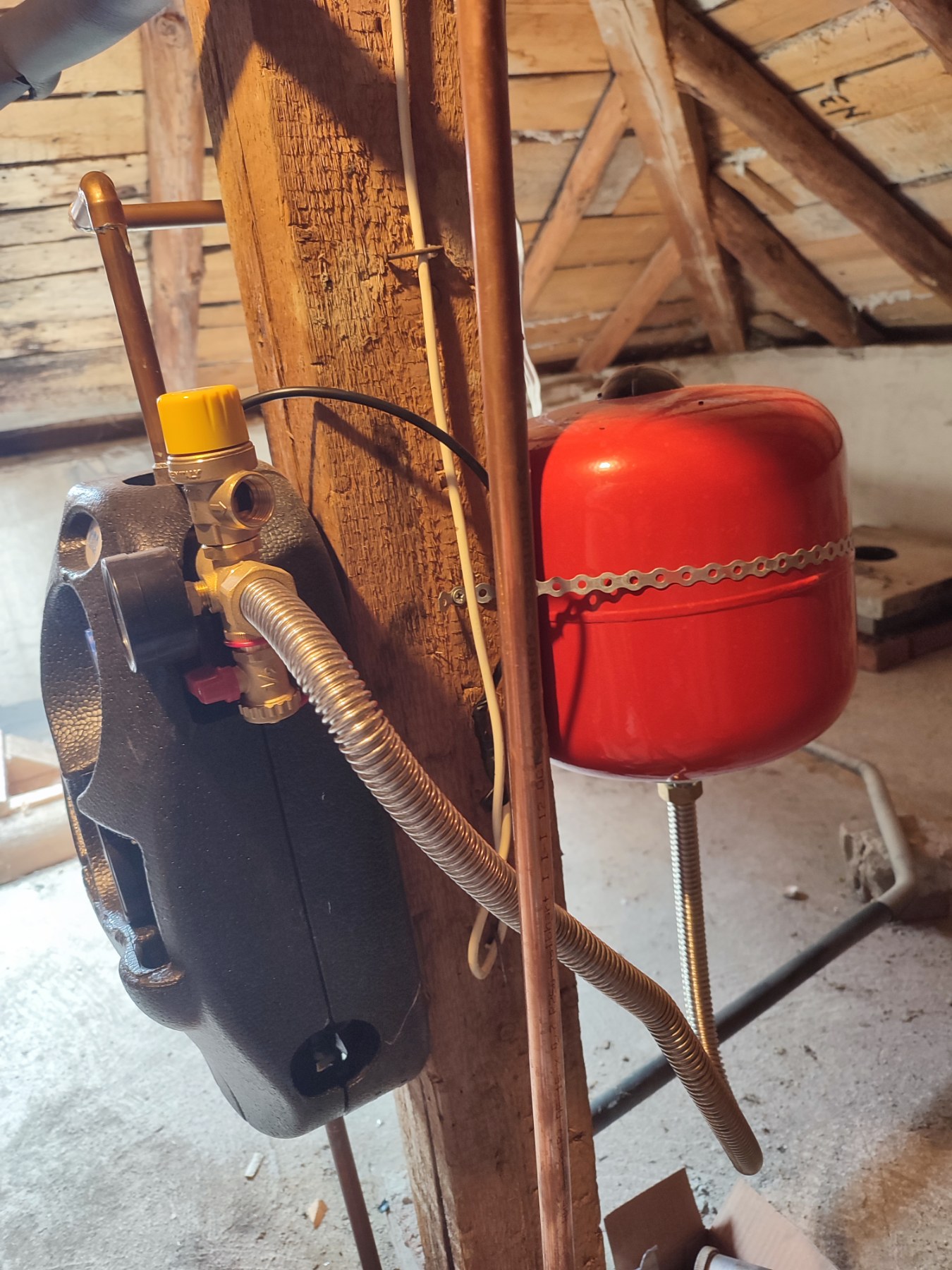

През деня на манометъра на помпената група достига 2.8 бара, а вечер и сутрин на студено пада до 0.7 бара. Сутрин на студено в разширителния съд налягането е около 3 бара измерено с манометър. Има ли някъде нещо сгрешено? Обмислям да сваля налягането на системата до 0 бара и да напомпя с въздух разширителния съд до 1.2-1.5 бара на студено и след това ако се налага и системата до 1.5-1.8 бара.
На практика РС работи от някаква Т нагоре, поради несъответствие на налягането в мембраната на РС и това в инсталацията.
"На студено" налягането в инсталацията трябва да е по-голямо от налягането при което е напомпан РС в разкачено състояние.
Това "на студено" е относително понятие, защото може да има и по-студено :wink:
Мога да споделя стойностти за това колко е при моята инсталация (0,6 бара в мембраната на откачен РС; 1 бар в инсталацията; 4 метра от манометъра до най-висока точка на инсталацията), но не мога да твърдя, че това е оптималното.
Минималното налягяне, което показва манометъра при всякакви Т трябва да е по-голямо от статичното налягане в системата.
Статичното налягане е това на пълна система "на студено" с отворен изход в най-високата точка, при неработеща помпа. Може да се сметне като се умножи височината от манометъра до най-високата точка на инсталацията по плътността на течността в системата.

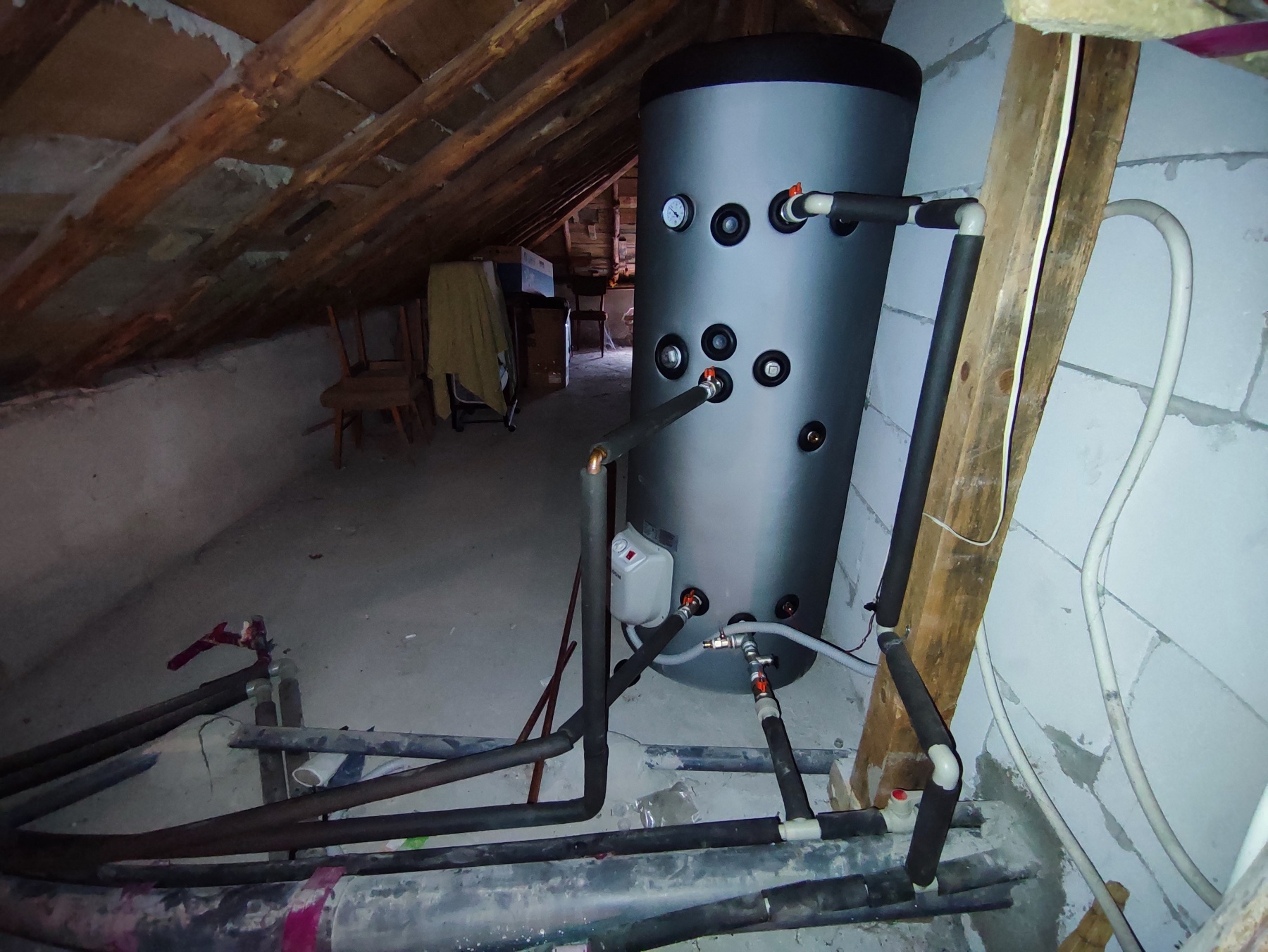

На снимката не откривам датчика за Т на бойлера в горния му край. Този долу се вижда, но горния не.
А като порових в нета и гледам този контролер е само с един датчик към бойлера, при мен е с 2 датчика долу и горе на бойлера.
Гледам, че има термомер на бойлера. За коя Т си писал 55-60 градуса, отчетена по термомера на бойлера или по показание на контролера?
Ba7nask0 - помощник
Да, контролера е с един датчик за слънчевия панел и един за бойлера. Датчика беше в горната муфа на бойлера, аз го преместих в долната, чисто за проба и експеримент, сега отново го преместих горе. Температурата от 55-60 градуса след средата на деня, ранния следобед, когато се очаква, че е загряла напълно системата, е еднаква на контролера и термометъра на бойлера, най-много 2 градуса разлика. Рано сутрин разликата между контролера и термометъра на бойлера е по-голяма, може да достигне и до 10 градуса разлика (контролера отчита по-малко). Какви стойности трябва да показва дебитомера на помпената група?

Според моята логика и картинките на ръководството за Intiel DT 3.1.1 датчика трябва да е м-у вход и изход на серпентината.
Сутрин "на студено" - налягане на РС 3 бара (вероятно измерено с манометър за гуми към игличката :? ), а налягане в системата 0,7 бара.
Логически РС е празен, но мебраната не е спукана щом налягането е по-голямо от това в системата.
През деня манометъра на системата показва 2,8 бара. Логически по цифрово сравнение на налягането РС трябва да е празен, но кое пое разширението на течността :?
Според мен има несъответствие в манометрите и накъде към около под 3 бара РС започва да работи обемно и да поема разширението на течността. Като изстине Т на течността и обема и се свие и като в РС остане само напомпаната мембрана - налягането на системата пада до 0,7 бара при некакво "на студено".
Ако стане още по-студено от "на студено" може и отрицателно да стане манометричното налягане, ако няма отворен автоматичен обезвъздушител. :roll:
Та аз предлагам авторът да провери манометъра на системата да не го заблуждава и нулата му да почва от 0,7 бара :shock:
Мисля, че няма как всяка сутрин налягането да е 0,7 бара при различни сутрешни Т. А може и Ba7nask0 да не разполага с достатъчно данни при различни "на студено".
А м-у другото Ba7nask0 предпазният клапан на колко бара е?

Ами в моят случай има 2 муфи за датчик на бойлера - горе (вход гореща вода) и долу (изход студена вода), аз ползвам горната позиция.

3. Датчика на бойлера, особено когато е загряла системата съм ги сравнил - на контролера показва същата температура, като на термометъра на бойлера, отделно замерих с термометър течащата вода от чешмата, която показа около 3 градуса по-малко. Иначе имам един сензорен термометър може с него да пробвам да измеря, но не знам до колко омже да мери. Ще проверя.
Вчера не бях на работа и видях налягането на системата по-късно, може би към 9-9:30, а тогава вече започва да напича слънцето панелите. Днес го видях към 7 часа сутринта и беше даже на 0.4 бара. Манометъра на системата, монтиран на помпената група започва с 0, след това има само 3 чертички до първата по-голяма. Аз ги броя 0- 0,4-0,6-0,8-1 бар. След това вече са си 1,2-1,4-1,6-1,8-2 бара.
Предпазния клапан мисля, че ми казаха е на 6? бара или 10? Наистина сега не мога да се сетя, много числа станаха.
