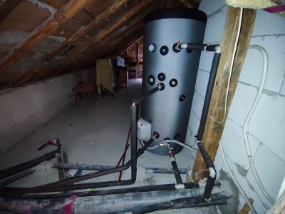

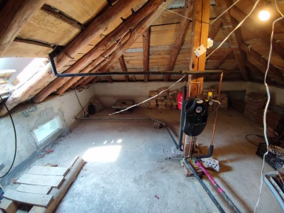

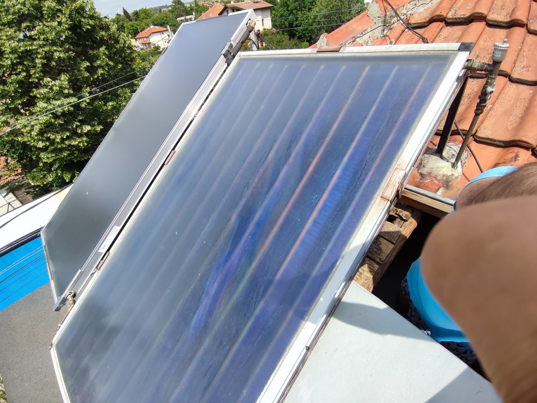

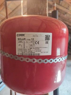

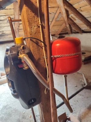

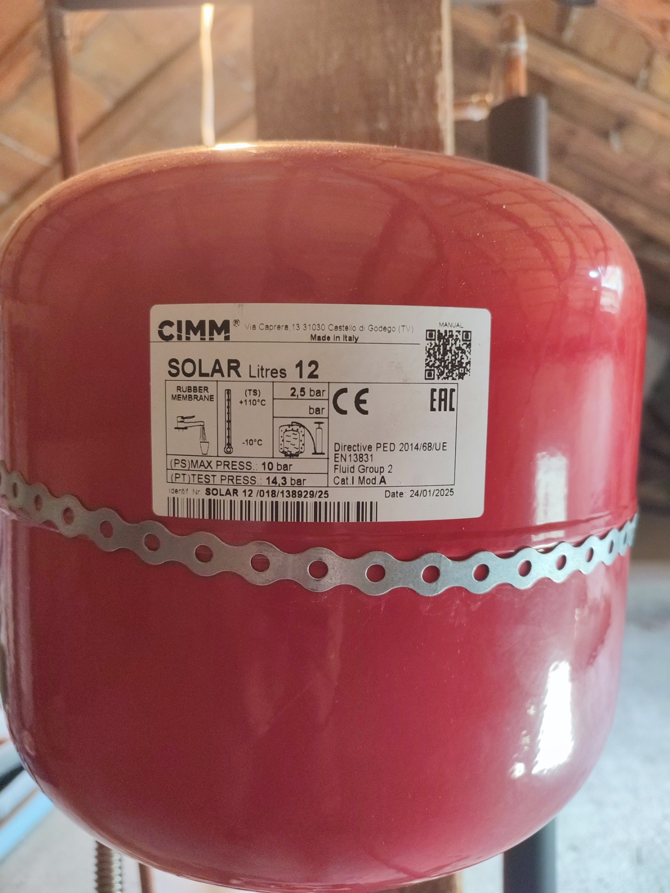

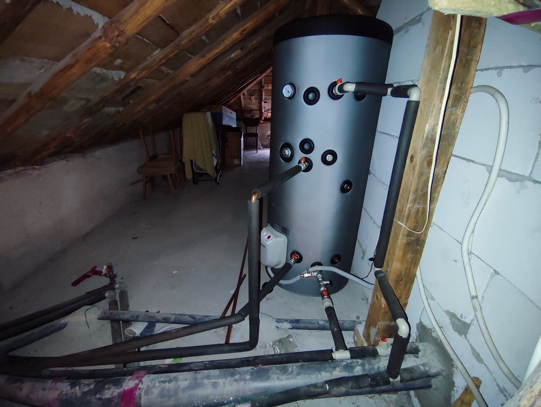

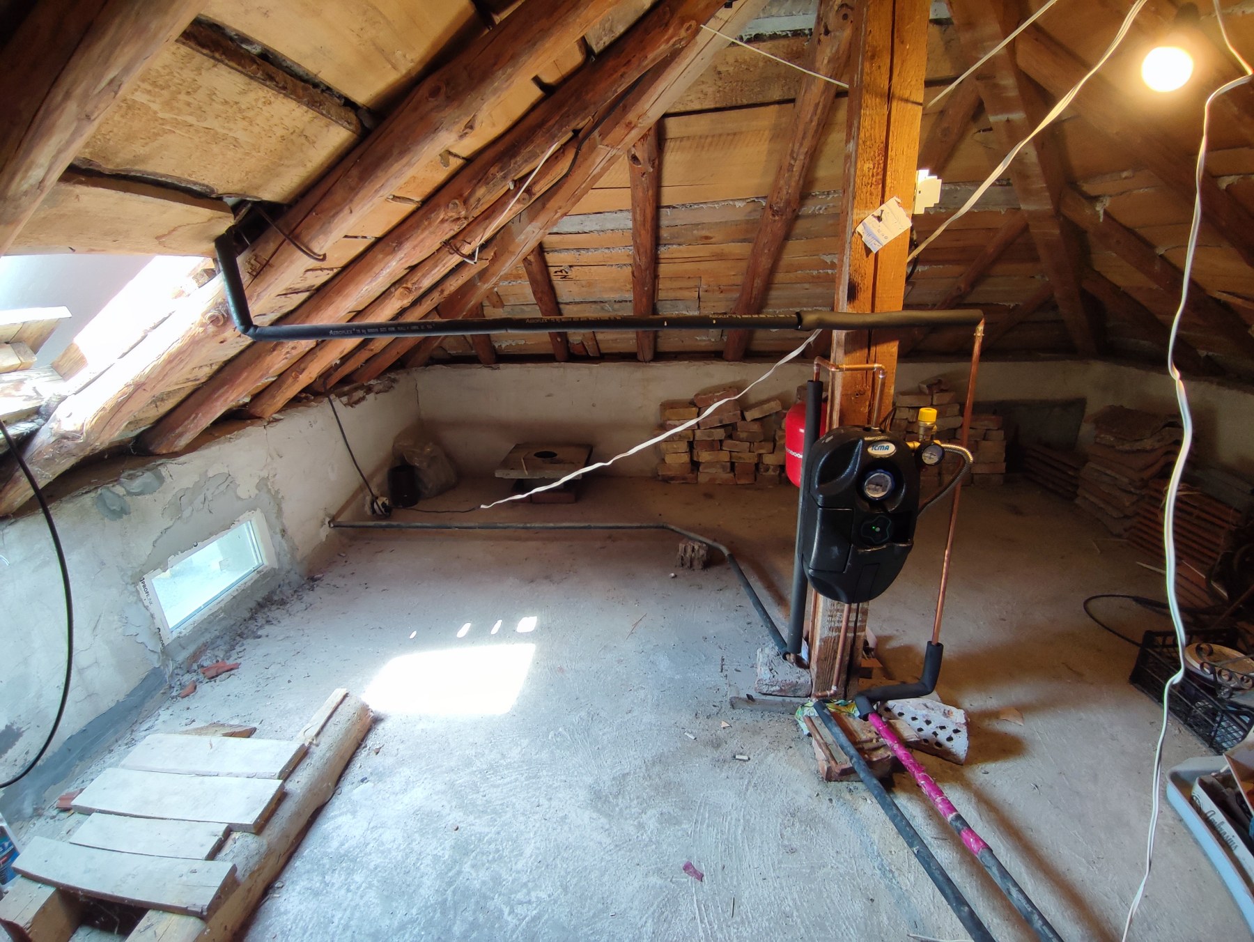

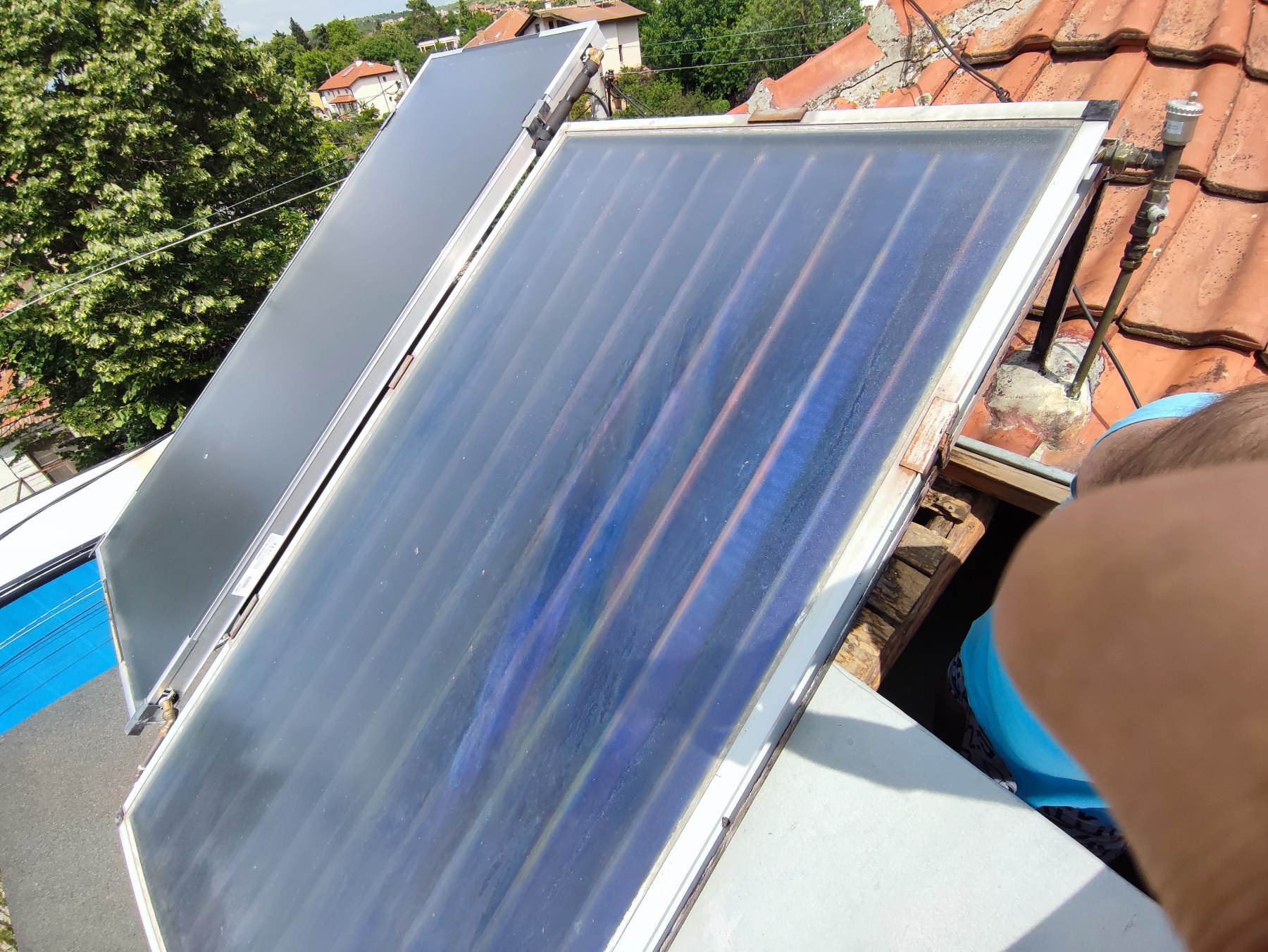

Здравейте! Имах изградена слънчева система от много години около 17 години, състояща се от един слънчев панел (не се сещам марката и бойлер sunsystem 100 литра. Нагряваше водата без проблем до 70-80 градуса, панела е поддържал лятно време 90-100 градуса. Сега добавих нов панел на Viessmann Vito 100 fm и премахнах стария бойлер от 100 литра и сложих стоящ бойлер от 200 литра на Eldom fv20060s2 (с две серпентини). Също така е сменен и РС, който е 12 литра. Панелите се намират на не повече от 1.5-2 метра височина от разширителния съд, бойлера е на същото ниво на разширителния съд, тоест цялата инсталация е на таванското помещение. Трасето на тръбите е около 26-27 метра медни тръби на 15мм и някаква част от 18мм. Имам помпена група също, помпата е на режим Auto. Имам контролер Intiel 3.1 DT-3.1. Течността в панелите достига до 90-100 градуса, а може и повече, но водата в бойлера не се нагрява повече от 62 градуса, в повечето случаи 55-60 при положение, че през деня е имало слънце (очаквах нагряване като преди 70-80 градуса). През деня на манометъра на помпената група достига 2.8 бара, а вечер и сутрин на студено пада до 0.7 бара. Сутрин на студено в разширителния съд налягането е около 3 бара измерено с манометър. Има ли някъде нещо сгрешено? Обмислям да сваля налягането на системата до 0 бара и да напомпя с въздух разширителния съд до 1.2-1.5 бара на студено и след това ако се налага и системата до 1.5-1.8 бара. Прилагам снимки на системата.
