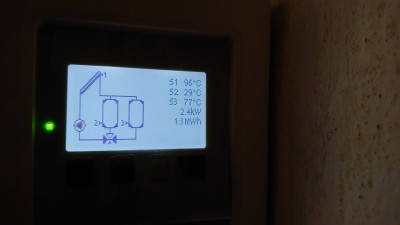

Шести сезон съм с този модел. Шести сезон работят (2бр.) както в първия ден.
Загряват вода в 500л бойлер. Температурата достига до 77 градуса в долната четвърт на бойлера, където е сензора. Средната температура, за целия обем, вероятно е над 80 градуса.
Вчера, след доволно ползване на гореща вода, температурата в средата на бойлера беше 70 градуса.
Днес, облачен ден, почти не е работила помпата. Каквото е останало от вчера е ползвано за
пералня с вход гореща вода- едно пране днес, плюс миене на посуда и душ.
В момента температурата в средата на бойлера е 57 градуса, долу е 46.

1. Няма такъв панел, който да успее да накара бойлер 200л да стигне опасни температури
2. Не смятам, че човек който желае да си купи скъп панел, ще откаже качествен интрлигентен доларен контролер и ще се довери на обикновен евтин диференциален термостат. Истинските соларни контролери имат защита от прегряване на бойлера,която си върши перфектно работата.
3. Освен контролера, защита има в соларната помпена група, която също е самодостатъчна против прегряване
Аз като инсталатор също подхождам с предубеждение към интелигентността на панела да спре добива точно в желания момент, затова също предпочитам да не им се доверявам, но дет са вика - секи сам си преценя

Трифоне, разбирам че си доволен от добива на панелите, те са висок клас, но както казах - за мен тази "екстра" е напълно излишна. Това може да върши работа при лошо проектирана и изпълнена система, преоразмерени панели. Хиляда процента съм сигурен, че при теоите 2 панела за 500л бойлер, тази "екстра" не е сработила никога, защото този голям бойлер няма как да прегрее, че да дойде ред да се доказва тази функция. Ако бойлерът е 200л с два панела, тогава може да и дойде ред, но аз не бих направил такава система. Аз си монтирам качествени панели без такава функция, клиентите са доволни и аз съм доволен
