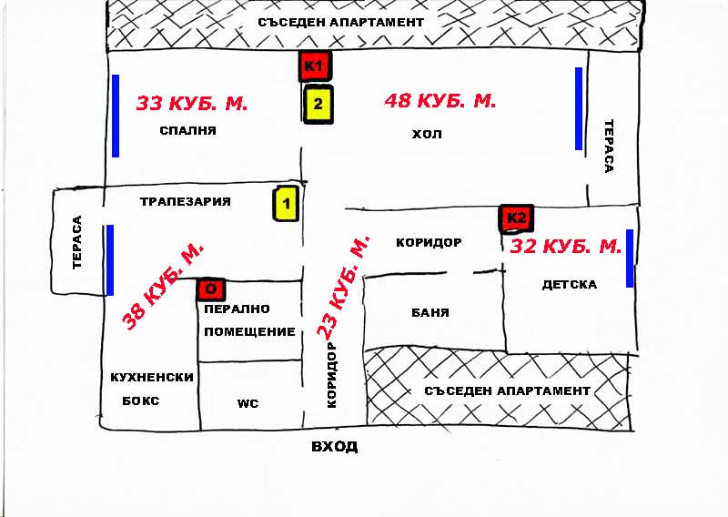

искам да си направя в апартамента камина с водна риза. Не съм много наясно с технологията и затова ми се иска да чуя вашите компетентни мнения. Докарах майстор в къщи и след като огледа и взе размерите ми съобщи цена - 3000 лева. На мен ми се вижда доста скъпичко, не мислите ли, все пак за 90 квадратни метра апартамент. Като гледам цените камините и радиаторите си мисля ,че може да се направи и по-евтино.
Интересува ме какво точно ми трябва да си купя и какъв е принципа при монтаж на камина с водна риза и евентуално ориентировъчна цена

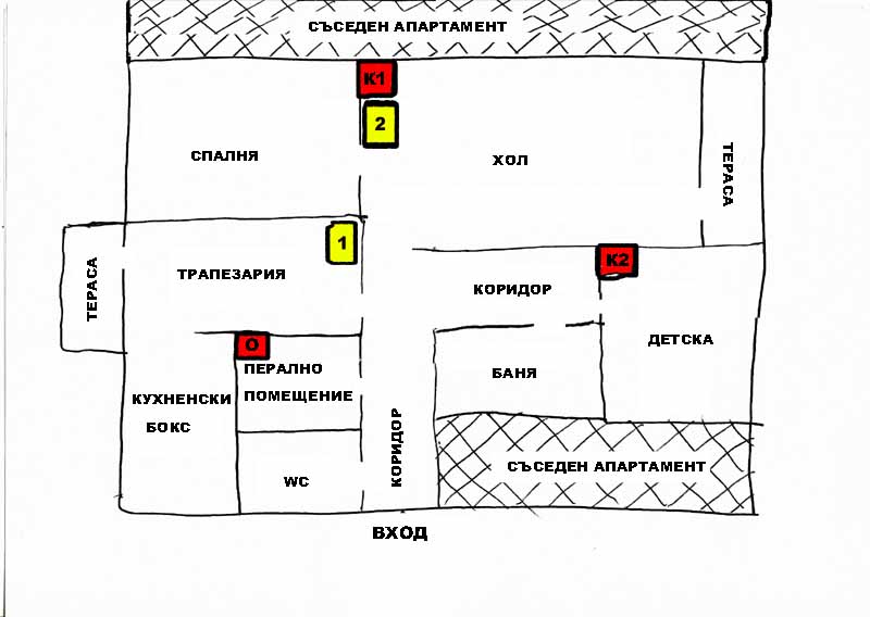

Ще ви кача схема на апартамента с разположението на стаите.
Отбелязал съм с К1 и К2 двата комина, с О отдушника ( който вероятно немога да използвам за комин) и с 1 и 2 вероятните места на камината.
Искам да отоплявам хола и спалнята , които са преходни, трапезарията и детската стая. Прецених, че няма нужда от лира в банята, както и да отоплявам WC и пералното помещение.

На снимката долу съм изчислил кубатурата на стаите и със синьо съм посочил местата на радиаторите под прозорците.
искам да знам за определена кубатура колко ребра трябва да има радиатора и какъв радиатор е за предпочитане.
както и ако имам във всяка стая радиатор ще мога ли да отоплявам коридора при отворени врати или и там е необходимо да има радиатор?
после ...къде е най-удачно да е камината, прочетох че би трябвало да бъде най-близо до комина. Аз съм посочил със жълто 1 и 2 къде имам място да сложа камина и си мисля че на 2 е най-добре....но така си мисля аз. С каква мощтност да е камината за да смогва да отоплява радиаторите?

По-надолу съм ти дал някои цифри, базирани на твоите думи, че ти е топъл апартамента ( нормално ватовете за кубик варират от 50 до 120 или 170, не помня точно - тоест умножаваш кубатурата си по определеното на база дограма, панел, изолация и т.н. число - в случая 70кв/м3. Като получиш необходимите Кв за даденото помещение ги разделяш на Кв-те на 1 гл - те варират и са различни за различните производители/размери и ВИНАГИ зависят от температурата на топлоносителя - обикновено в магазините ти дават мах стойност - около 195 в/глидер. Аз ти ги сметнах с 170, което пак си е оптимистично)
спалня- 15 глидера - реброто на радиатора - цената варира, но се движи около 17-18лв/гл
хол - 20 гл - много силно те съветвам да се откажеш от радиатора в хола
трапезария -16гл
детска - 16гл
Това е минимум, обикновено се слага 10% запас (аз не съм го сложил).

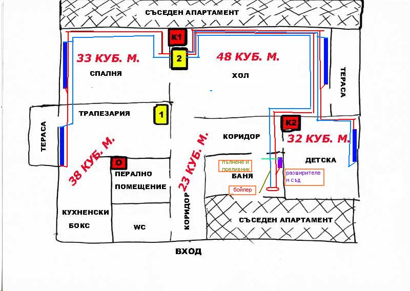

GeorgiRadevDu - специалист
Препоръчвам ти да предвидиш и бойлер, като не ти трябва спри му крановете, но трябва да стигнеш до мокро помещение. От там пълниш и
изпразваш системата. А за преливника да не говорим.
Мисля че малко ще помогна и с снимка , но е на котел да не ти пука,
важното е помпа, филтър и колектори.

единак - специалист
Горе-долу и аз това имах предвид. Само бих махнал директния кръг към банята и бих го заменил с отвеждане преди радиатора в детската. Предимства - по-малко м тръби ( не толкова съществено ) и възможност за избягване въобще на колектори. Особено ако играеш с диаметрите на тръбите - нещо доста подценявано от домашните майстори - "абе, нали има помпа, тя си върти навсякъде". Върти тя, ама.... всичко си има значение - дължината, диаметъра, кривините, нивата, крайния консуматор...
