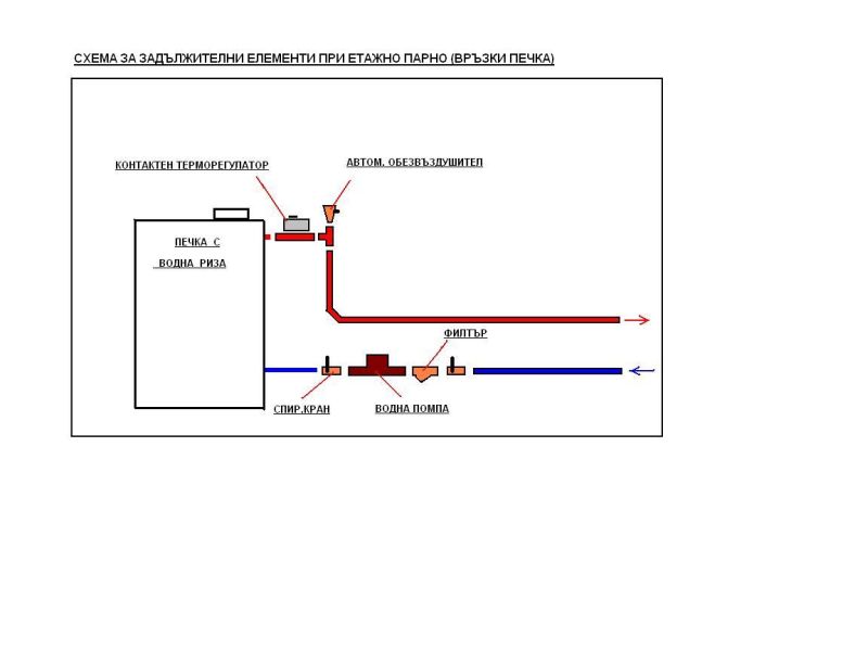

В помощ на начинаещите домашни майстори-парнаджии ! Една опростена схема на връзки - печка !
СХЕМА -ВРЪЗКИ - ПЕЧКА.JPG (23.11 KиБ) Видяна 4475 пъти

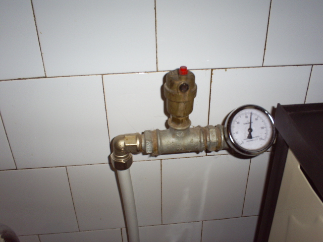

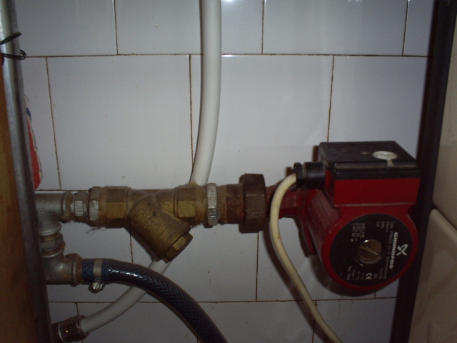

dechev - специалист
За по-ясно.
топлата
dechev - специалист
За по-ясно.
Студената

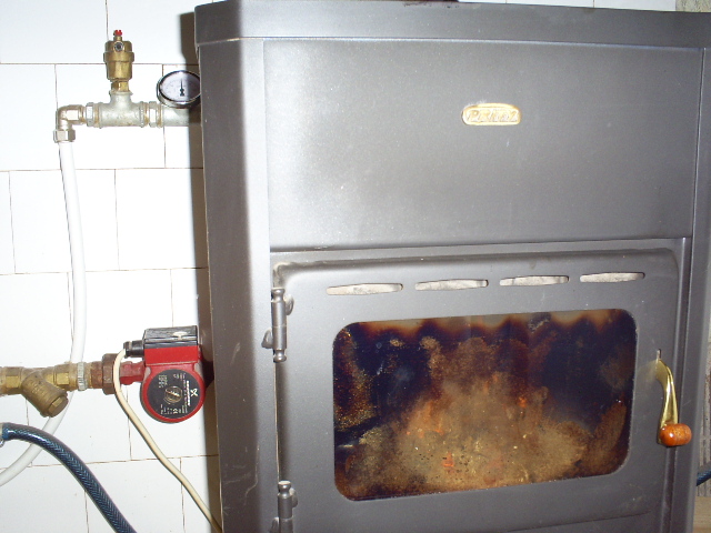

ekon1 - напреднал
колко КВ ти е камината,с колко ф излизаш от 3|4.Аз съм прити 13 кв на водната риза иизлизам ф18 ама не съм доволен,ще я сменям с ф26.
bibiqn - специалист
dechev качи още малко снимки да видя връзките отзад.Ако може де :)
dechev - специалист
Отзад няма нищо друго,от тук тръгва Ф18 и след 3 метра се разклонява в ляво и дясно за двете стай ,който топлим,а до радиаторите съм с Ф16.

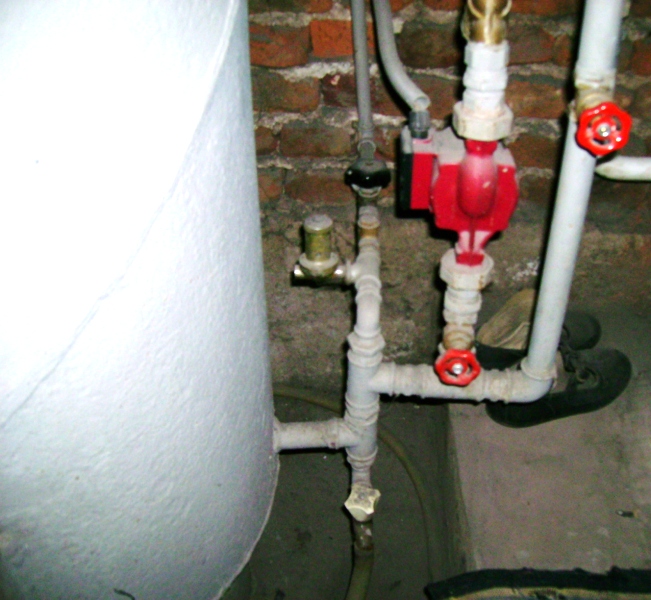

montoya - майстор
Те при мен помпата, не обръщайте внимание на байпаса. Той върши работа при гравитачно изпълнени системи.
Copy of DSC02419.JPG (218.35 KиБ) Видяна 4335 пъти
имам такъв въпрос,може ли такава система да се напълни с нещо друго освен с вода,да не замръзва,искам да направя отопление на къща в провинцията,на която ходя 2-3 пъти в месеца,не ми се източва и пълни всеки път,когато отида.
sez_djebel - специалист
jorjyo написа:
Отворената система действа без проблеми с добавка от АНТИФРИЗ. Естествено не е нужно съотношението антифриз-вода да бъде като при леките коли т.е. да отговаря на -20 градуса по "С" . Достатъчно е да не замръзва при -5 гр.по С. Разбира се говорим ако къщата ти е добре уплътнена и още по добре ако има изолация... :!:
