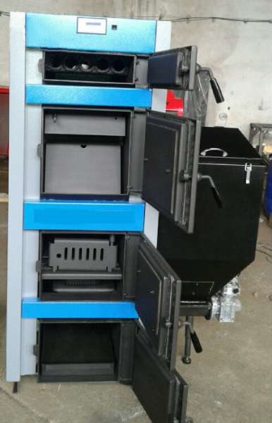

Придворният ми парнаджия ми препоръча котел произвеждан в София-някакъв.Видях го в магазина му,изглежда добре направен.Сподели че е монтирал 20бр. и са отлични като експолоатационни характеристики.25KW-2000лв.
Горелка IVG-2000лв.
Цените са с монтаж,палене,настройки и 2г. гаранция към него.Познавам го добре и го уважавам като човек и специалист,за това за момента съм се спрял на неговото предложение с идеята да си оставя старият котел за горене на дърва и въглища когато има :wink: .

Radoslaw - специалист
Български котел,петходов КПД 93%.Единствения недостатък ,няма малки мощности.
Най малкия е 35 кВ.
Малко инфо за тези български може ли
шоп - майстор
За съжаление инфото е много малко за тези котли. Имах желанието да видя и купя евентуално един 50KW котел, но информацията която получих, бе меко казано оскъдна:-(
Дори не разбрах дали котела е български и се продава в турция или обратното.
http://www.ecostart-bg.com/bg/home-bg.html
