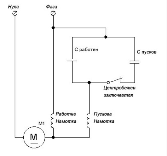

Врачките са в отпуска. Да беше казал колко киловата е двигателя повъзможност и модела. както и кондензаторите с какъв капацитет са и на колко волта работно. Пък и една схемичка да драснеш как са навързани нещата.
1.5 или 2.2 киловата.
Ей как позна. На шарен боб или кристална топка. Да не си врачка бре. Казвайте ги тия работи на време че да не се мъчим.

DMN - майстор
kaptagona написа:
Като има центробежник как пусковата ще работи като спомагателна на работната. Центробежника изключва пусковия кондензатор и пусковата намотка.
Е що да не може? :)
Ето как става:
