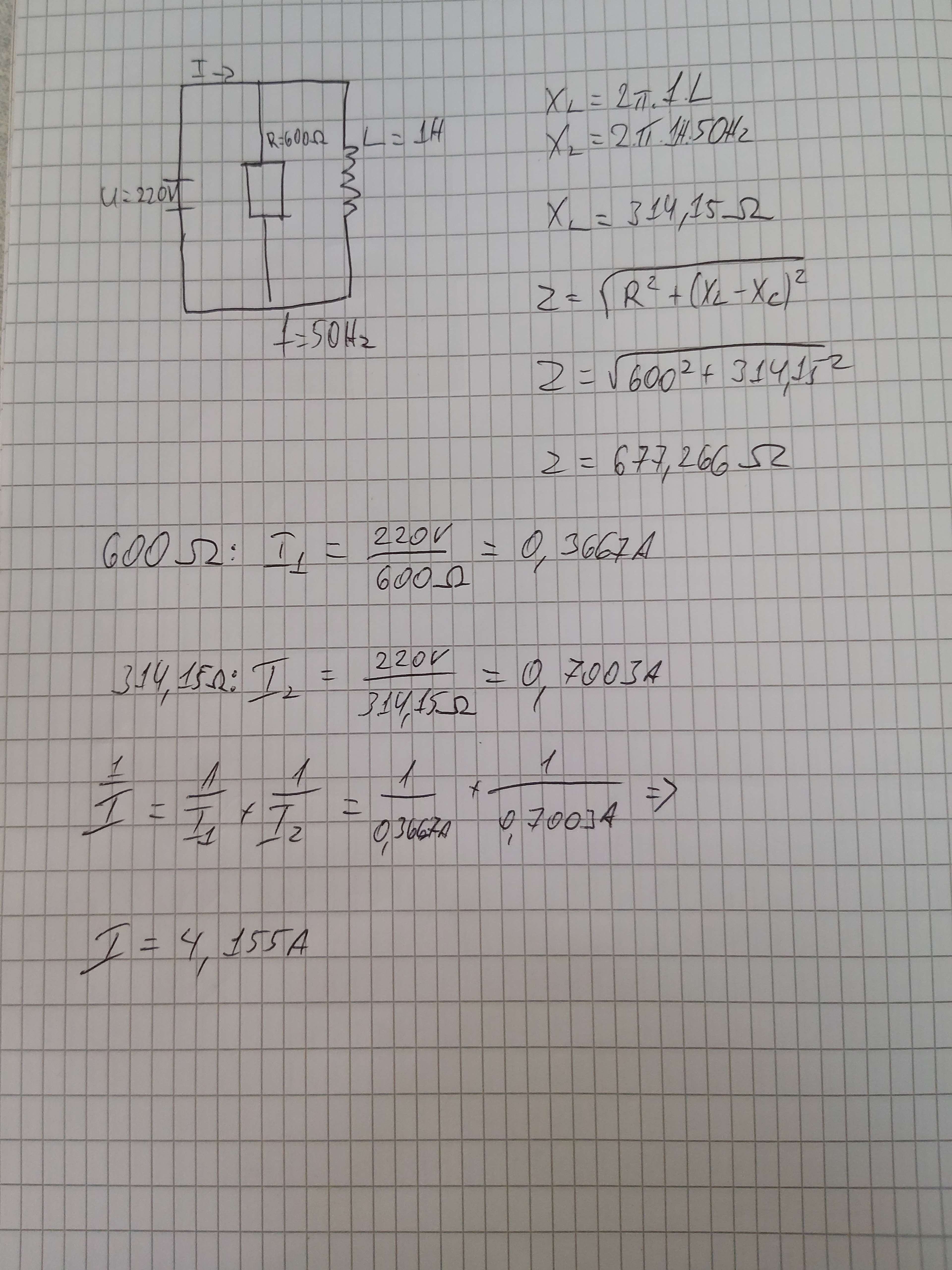

Токът, консумиран от източника, е:
I = [(0,37*0,37)+(0,7*0,7)]**1/2=0,79 A
* - умножение
** - Степенуване
**1/2 - Корен квадратен
или
**0,5 - Корен квадратен
Може и така:
I = (0,37**2+0,7**2)**0,5 = 0,79 A
P.S.
От 15 януари 2005 година фазовото напрежение в мрежите ниско напрежение е 230 V +/- 10% - "Наредба №3 - за устройство на уредби и електропроводни линии".

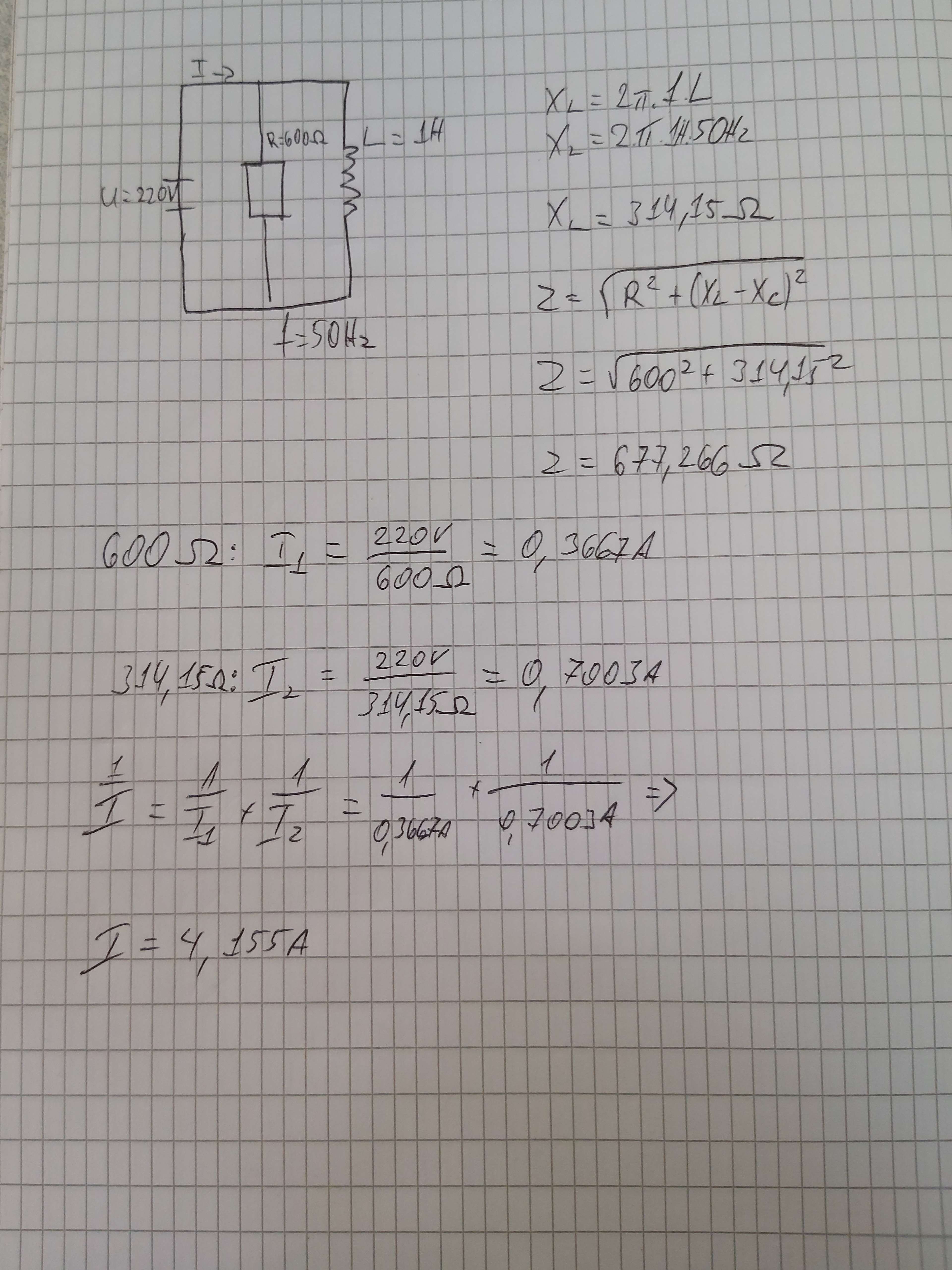

* - умножение
** - Степенуване
или
Може и така:
P.S.
