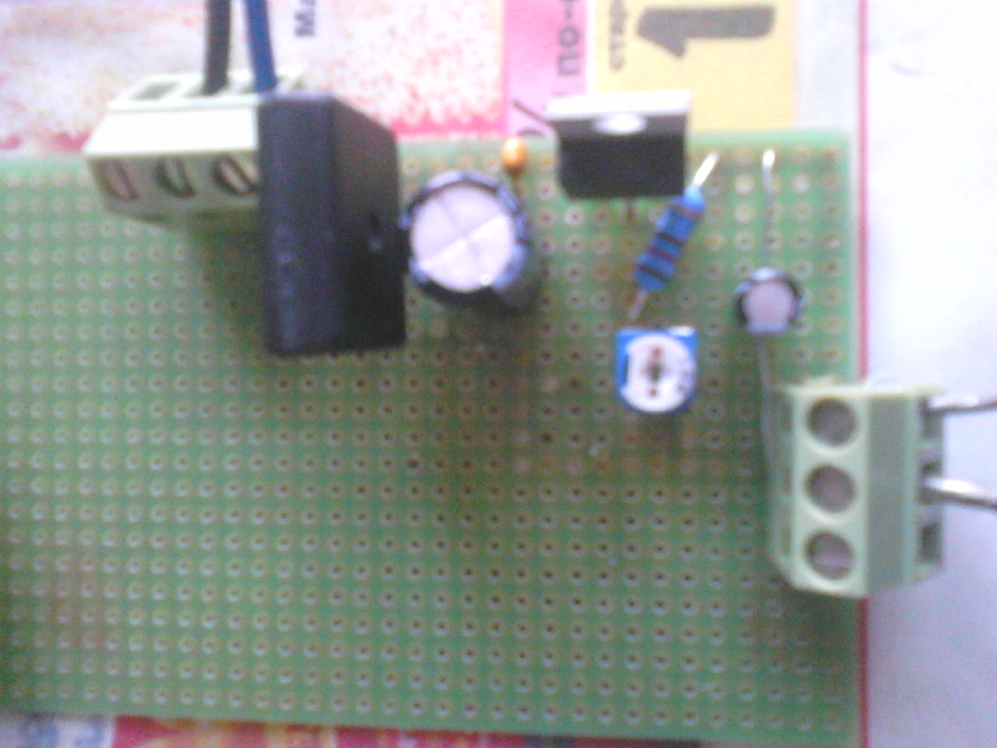

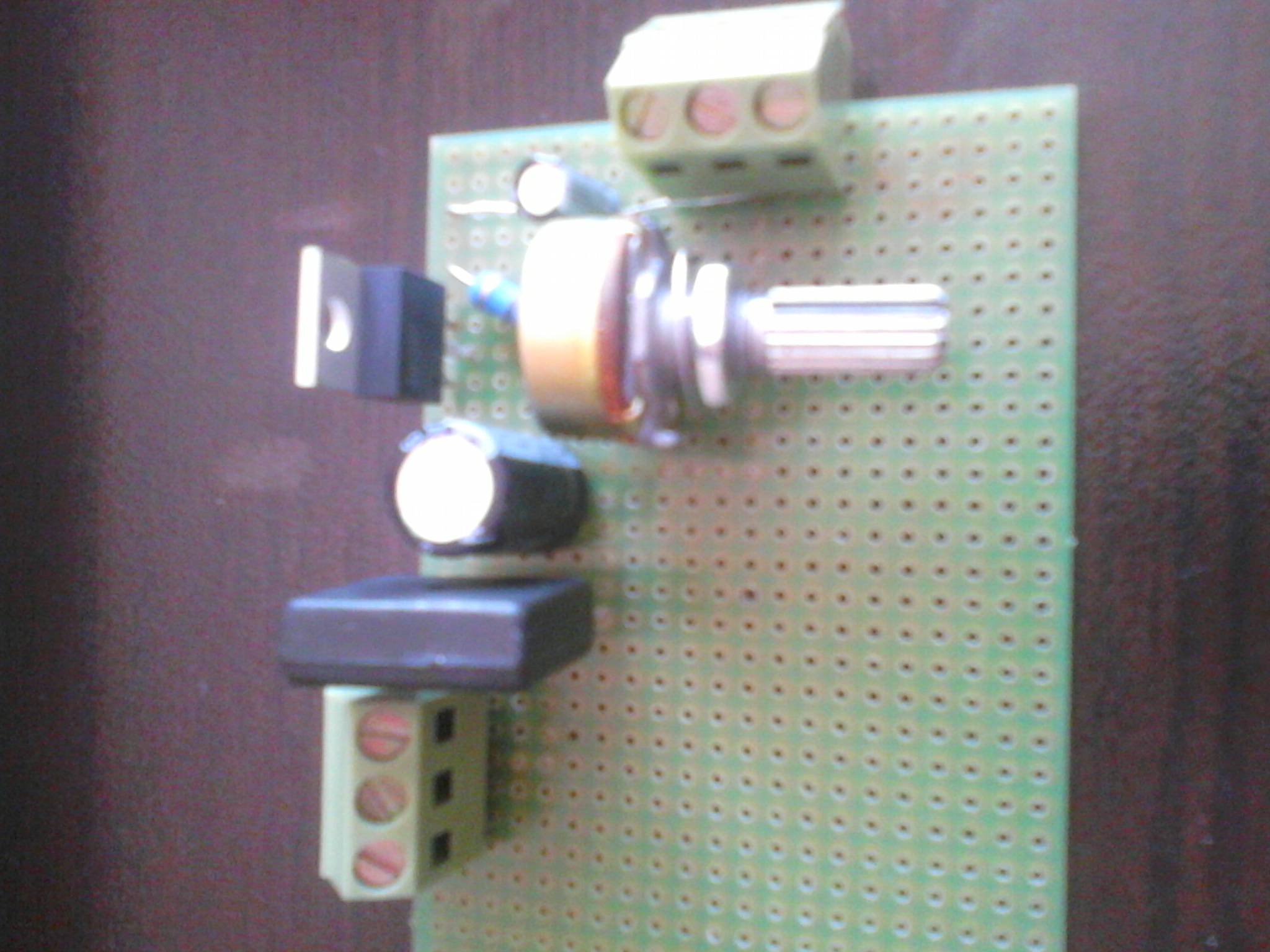

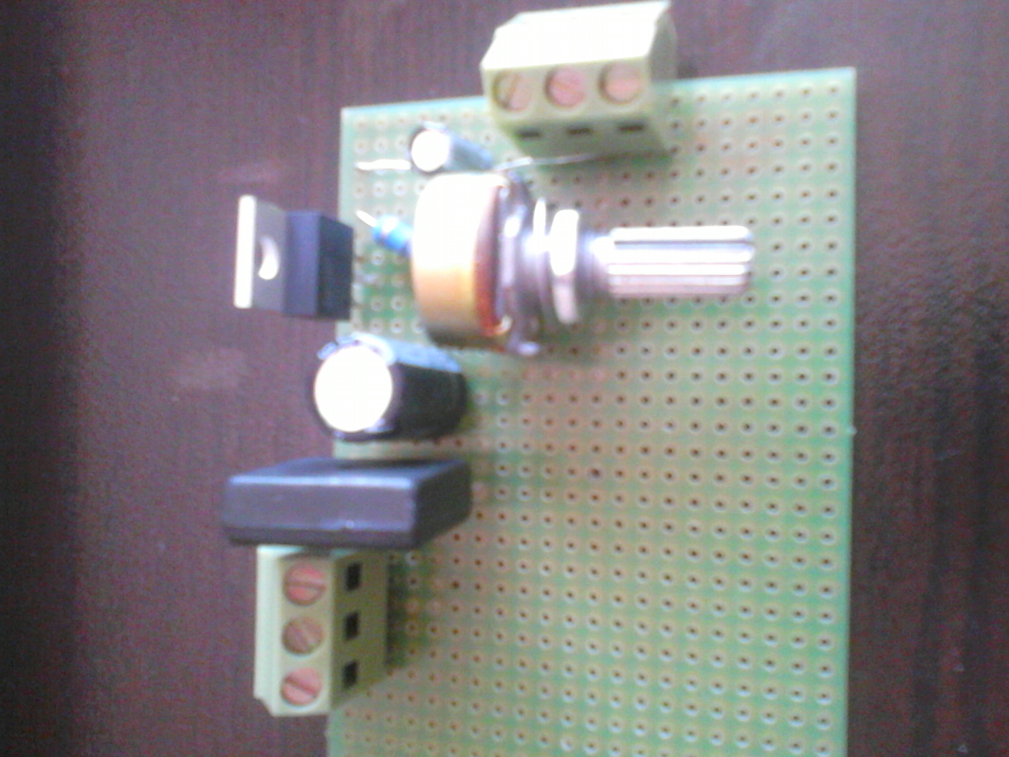

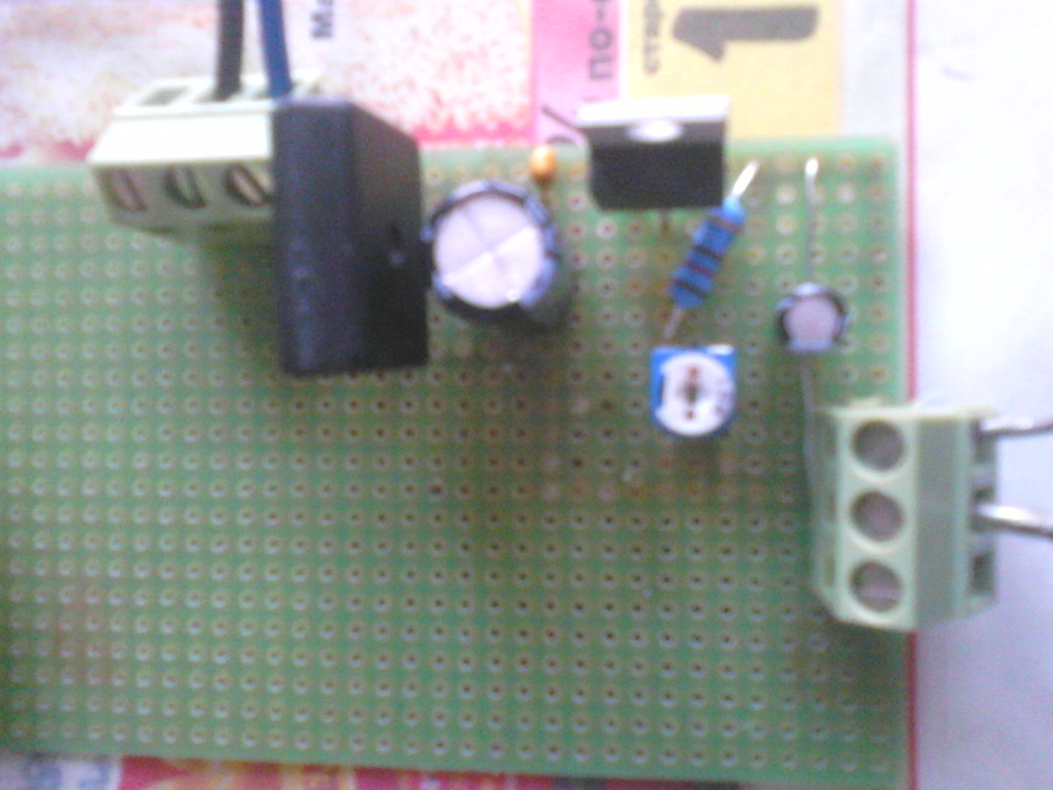

Направих си регулатор по схемите с ис LM338, обаче нещо не вади желания волтаж а и при въртене на потенциометъра нищо не се променя. Входното напрежение след греца е 16V а на изхода е 13V. Може ли да заменя потенциометъра с резистор и колко ома да е, понеже ми трябва само 12V.
shadow__01 - майстор
mastera86 написа:
Да не си объркал нещо? Дай по-добра снимка на долната страна на платката.
mastera86 - напреднал
Само в вързването на потенциометъра може да ми е грешката. Двата крайните извода съм ги дал към минуса а средния към 388-то.
MamaMy - майстор
E ти от 16 волта входно колко искаш да изкара? това е стабилизатор. Не е повишаващ модул. Има си собствени загуби около 2-3 волта
Искам да изкарам 12 v ама немога да го сваля до толкова.
mastera86 написа:
Имаш грешка в платката.
Оправи ли потенционетъра?
На колкото по-малка стойност е настроен толкова по-ниско напрежение ще има на изхода.
Може ако искаш да смениш R1 с 240 ома резистор.
Ако искаш да махнеш потенциометъра може да си изчислиш резистор с този калкулатор http://www.electronics-lab.com/articles/LM317/
Хубавото на потенциометъра е, че може да правиш донастройка с него.

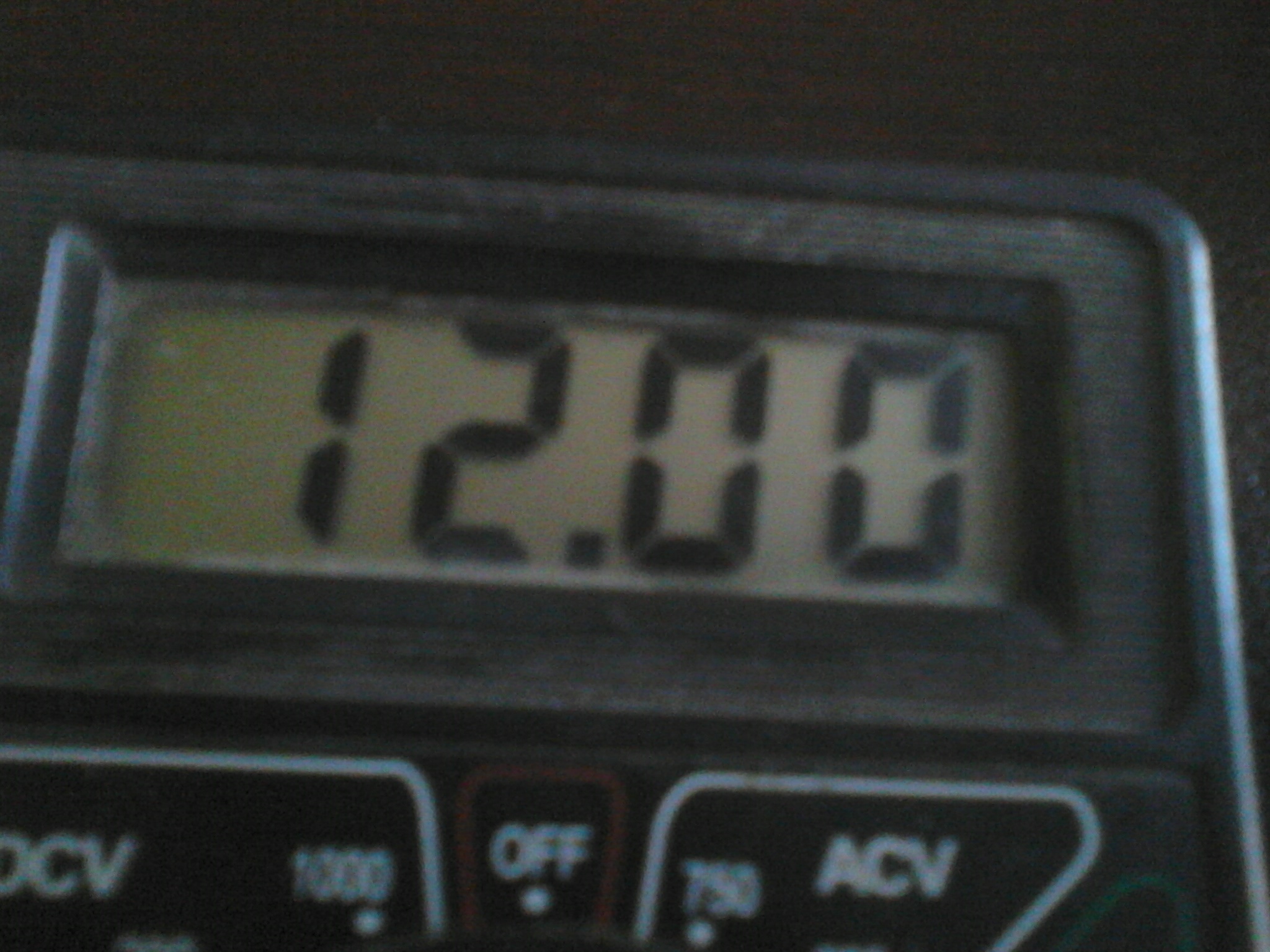

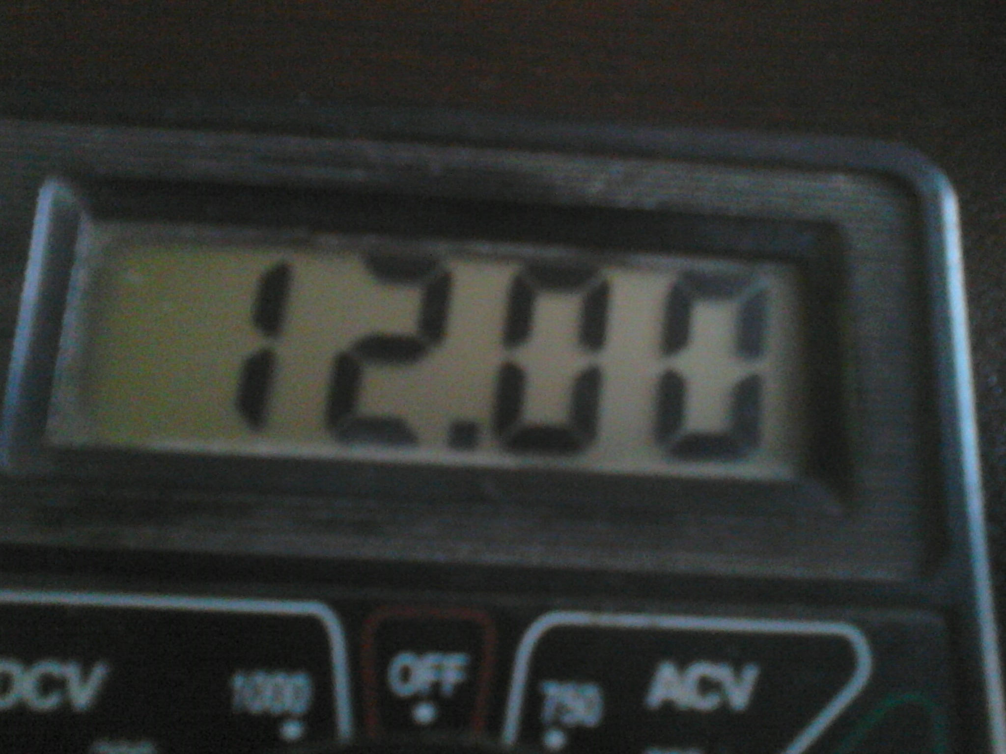

Проблемът беше открит и вече всичко е ок. Проблемът беше в потециометъра, изразяваше се в това че не работи като го размърдам и заработваше. Подмених го с друг и сега няма проглем всичко работи много добре. Ето и няколко снимки:
