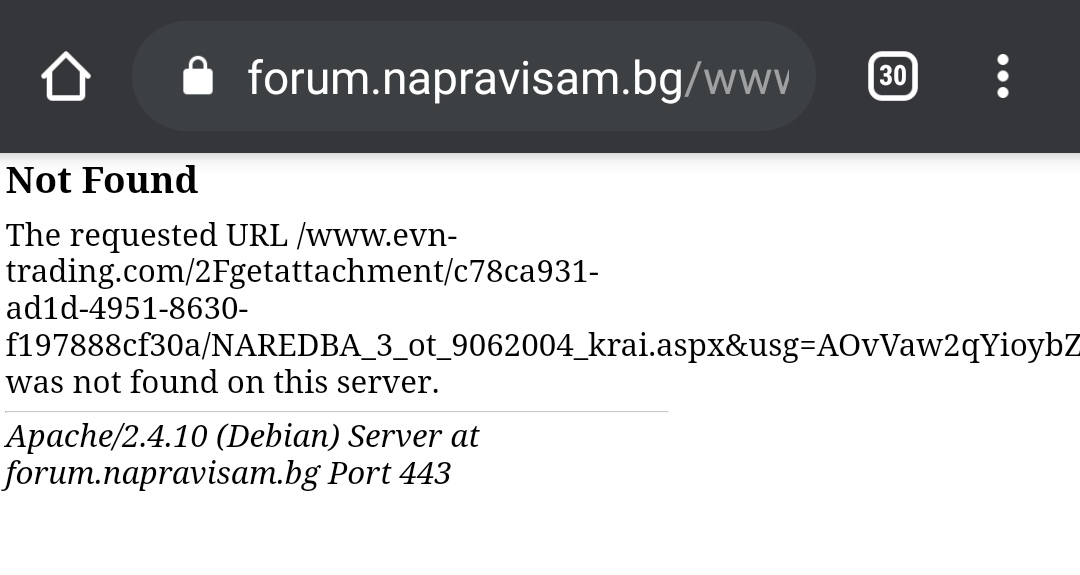

Тамън реших да прочета тая Наредба 3 от линка за четивото и пак греда.. :-D Явно не ми е писано на мене да я чета.. :-D :lol: :lol:
