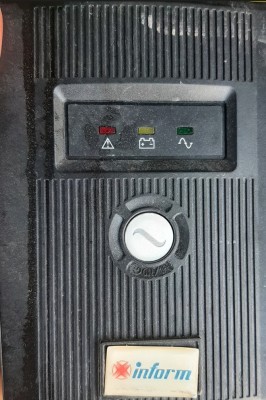

Преди около месец ми монтираха ролетна гаражна врата.При нас обаче тока спира чистичко.Във връзка с това се заговорих с приятели... и по късно получих ЮПС подарък неизползван никога .Работата е там че ми казаха да си купя акумулатор за него,външен.Не знам обаче какъв?
Целта ми е да мога да си вдигам/свалям гаражната врата като няма ток и да имам осветлението в къщата.

Марката Inform,модела май е този: UPS Inform Guard 800AP.

За осветлението на къщата трябва да преправяш инсталацията и да изведеш линиите за осветлението на щепсел :lol: За гаражната врата ще стане щото си е на щепсел. На това мъниче вграденото акумулаторче е 7 амперчаса и ако се опиташ да сложиш външен акумулатор ще му изпържиш зареждачката. Мисля че ако му сложиш качествен 7 амперов на мястото на вградения при честите спираня на тока зареждането ще е най адекватно. Или 9 амперчаса евентуално пак вграден в юпс. При честите спираня на тока е трябвало да си сложиш врата с вградени акумулатори и да нямаш повече главоболия
