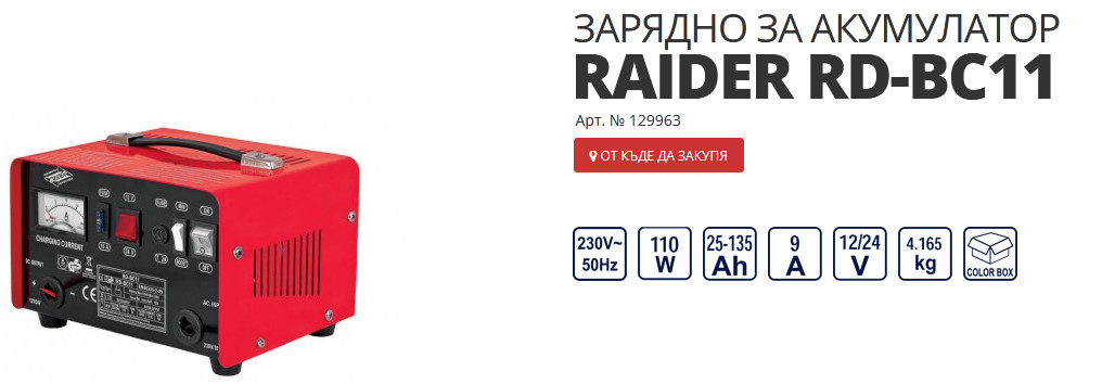

Тя изнащално темата си беше сбъркана. Още от идеята, че може с 60W зарядно да вдигнеш разреден акумулатор до 15V за секунди.
qrt - специалист
iliya_i написа:
Но е факт. Ясно ми е , че нещо не е както трябва, и затова пуснах темата.Както писах по-горе акумулатора го заредих с друго зарядно на 13,8v без кипене, и колата пали нормално.В бъдеще ще ползвам към моето зарядно една крушка и това е.Какъв му е проблема , и китаеца който го е правил не знае :)

А като се :? то 5А при 15,7V са 78,5W.
И не е идея, а направо практика и верно не е за секунди, а за минути:

DMN - майстор
qrt написа:
iliya_i написа:
Но е факт.
И сега - кое е факт? От дадения линк в първия пост, виждам че става дума за това зарядно, а в характеристиките пише 110W. Или аз бъркам нещо? :?
qrt написа:
За втори път питам :) . Как прецени, че си заредил напълно акумулатора? Окото стана ли зелено?
Преди да заредиш акумулатора, колата не палеше ли?
