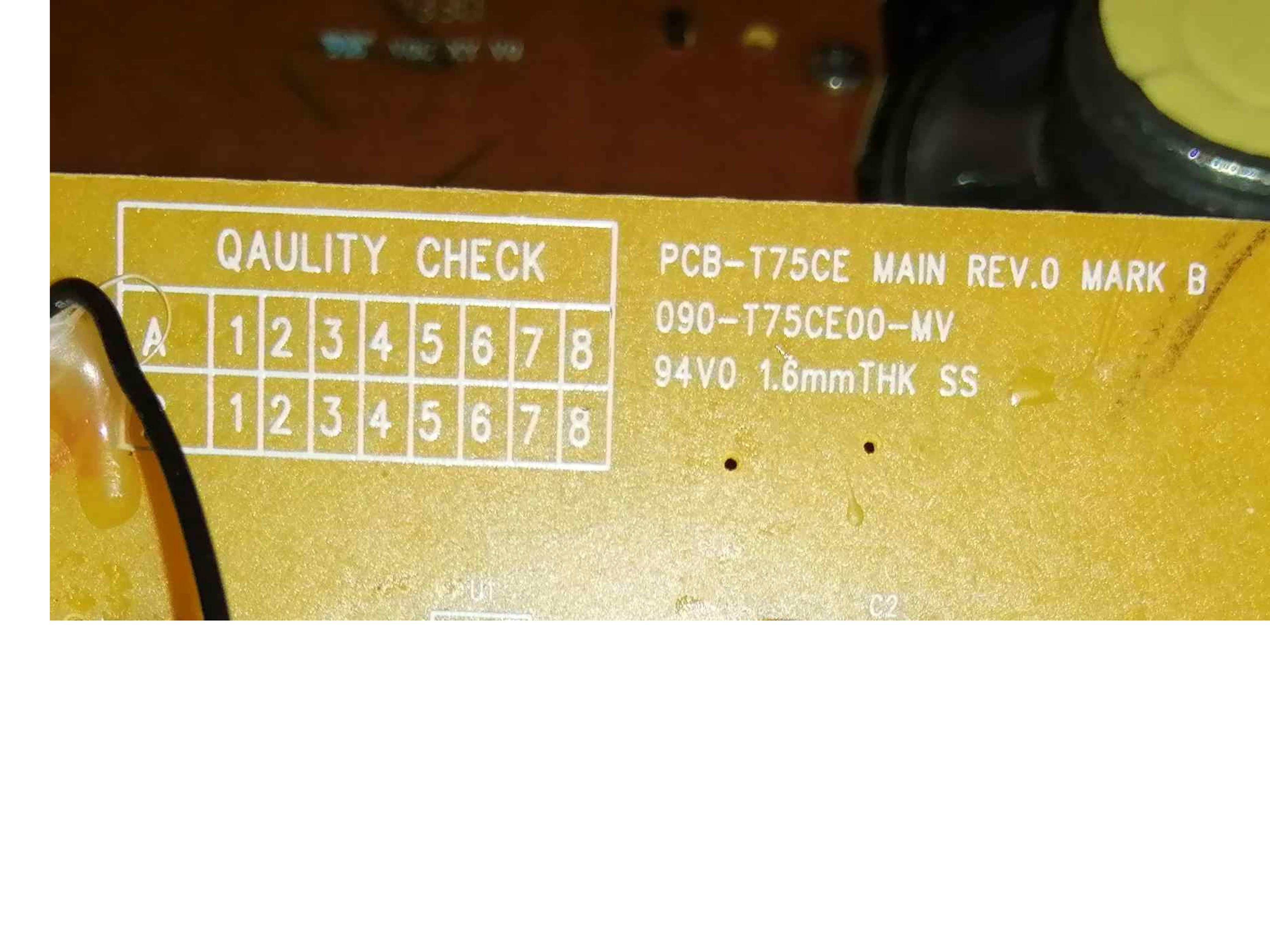

Диода много прилича на импулсен какъвто е 1N4148. Аз лично не мога да съм сигурен, че това е точно такъв диод, но от дясната страна на платката има диод в стъклен корпус, подобен на счупения,, обаче с известни разлики по външния вид.
Напиши обазначението на платката, защото на снимката не се чете или поне аз не мога да го прочета.

Това вече е ценер, ама какво още я дъвчем тая тема? Начален курс по електроника ли е..
DMN
- Мнения: 2212
Ценеров диод се свързва в обратна посока/полярност.
Щом казваш, че телефонът работи и без този диод, измери полярността на напрежението на крачетата на счупения диод.
На платката е указана полярността на диода, ако се явява обратна, значи е ценер, ако не, значи че...абе означава нещо...

съб мар 13, 2021 12:37 pmkozl написа: ... и предполагам там надписа е DZ2.
Направих нови снимки, за да покажа, правилността на предположението.
Това се казва логика.
съб мар 13, 2021 5:44 pmESPACE написа: Отдолу на платката ценерите са обозначени със Z, предполагам и горе ще е така.
Да! Така е. Надписът е Z2.
Ето още две снимка.
Някакви надписи има по диода. Дано показват нещо. На мен - нищо не ми говорят.
Благодаря на всички за помощта!
