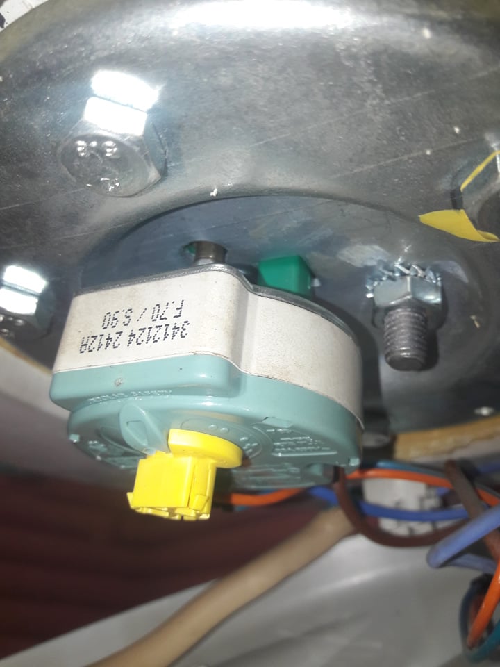

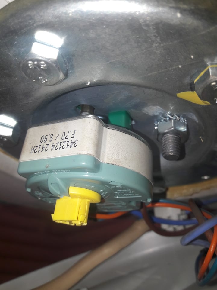

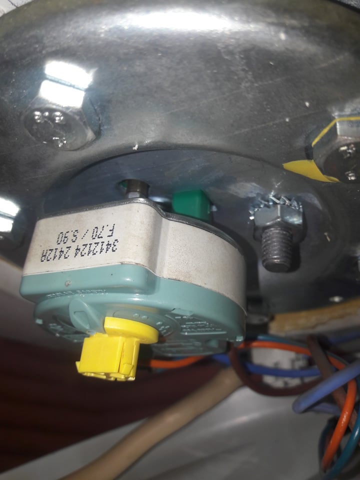

лампичка дето показва че грее не свети ;)
това е защитата :)
Би трябвало да е под жълтата врътка. Завърти регулатора на макс и отдолу ще видиш малък отвор.
Бъркаш с нещо тънко и натискаш.
Естествено преди всичко това си спираш тока към бойлера.
благодаря :) после трябва ли да върна жълтата врътка обратно както е била :) ?
preslav - майстор
viewtopic.php?t=56748
Най-лесно става като се свали цялата защита - копченцето е доста твърдо и се изисква усилие за натискането му докато каже "щрак".
krasi92 - майстор
това е от серията би лаит и ако не паснеш капака към жълтото няма да се затвори и съответно няма да може да се регулира температурата.
