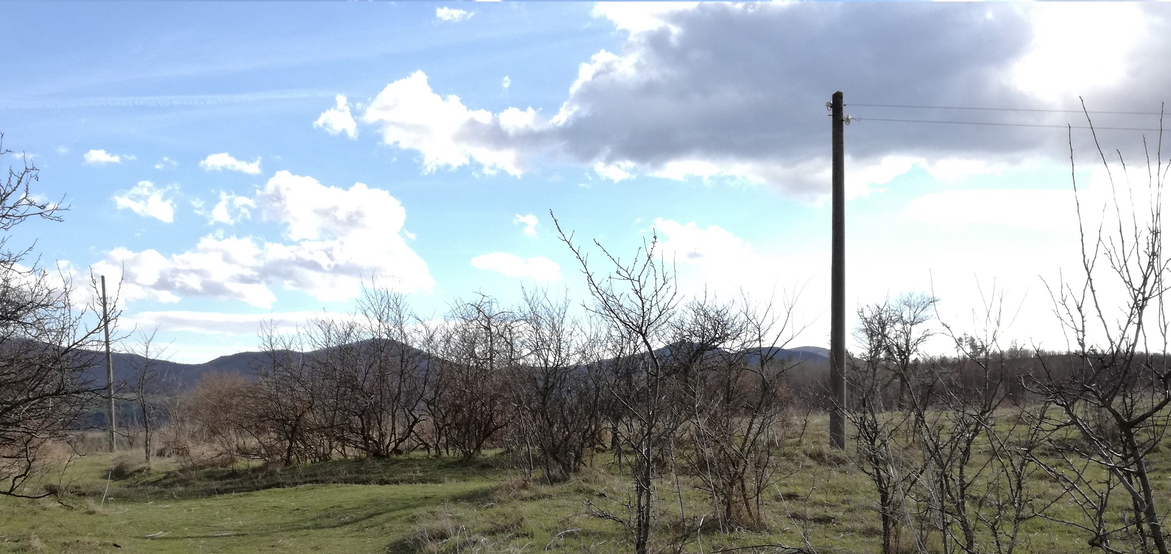

Оставете Агенция Митници, тя е неприложима в този случай. Питането ми е какъв кабел ще ми е необходим?
До момента видях само едно предложение Al/R 2х25.0 мм2
Какво да очаквам ако поставя ШВПС 2х2.5mm2
Предлагат ми и друг вариант, който ми излиза почти безплатен. /ще трябва да си доплатя малко кабел и окачването/
- Мой близък има две макари, всяка по около 150 м. ШВПС 2х1.5mm2 и ми ги дава подарък. Мога ли да свържа двата проводника от едната макара в двата края, по същия начин и в другия край и по тях да пусна фазата, а по другата макара да свържа двата проводника в двата края и да пусна 0-та.
