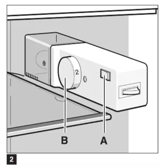

Здравейте, хладилника е Siеmens kt14lv21/05. Проблемът е следния - ако задам стойност 3, 4 ,5 на врътката - включва и охлажда идеално, обаче компресора изобщо не спира и съотнветно се образува лед вътре в хладилната част, а от зад компресора направо гори. От какво може да е проблема? Ако сваля стойноста примерно от 5 на 4, 4 на 3 или 3 на 2 компресора спира за около 20-30 минути и после като тръгне не спира. Хладилника е в сравнително гореща стая, не го пече слънце, но въздуха там е доста топъл през лятото

Иначе ми прави впечатление независимо дали на 2, 3, 4, 5 все се образува лед вътре... може би терморегулатора или по точно сензора там дето му е нещо е изперкал?

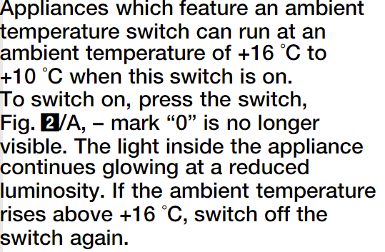

Има и едно копче, което така и не разбирам какво прави, някой който е запознат може ли да каже, в опътването пише
Screenshot 2021-08-20 115232.png (69.62 KиБ) Видяна 3124 пъти
a това е самото копче
Screenshot 2021-08-20 115308.png (93.39 KиБ) Видяна 3124 пъти

Копчето е да държи крушката леко светната когато температурата в помещението е по ниска от 10 градуса.
