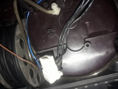

Пречупеният черен проводник от ключа към DCM-1215 здрав ли е?
Как проверихте захранващия кабел, като е навит на макарата?
Здрав е , а кабела го изпробвах на ъглошлайфа ми и работи без проблем...
Кой кабел пробва на ъглошлайфа? Този на прахосмукачката или този на разклонителя в който я включваш?
download/file.php?id=143057&t=1
Тук се вижда, че не си развил кабела на прахосмукачката и не си и извадил макарата.
Моля без подигравки ! Снимките са преди да изпробвам кабела .. Ако някой ще пълни темата с излишни коментари да не коментира !
П.с Също ако някой може да прати схема или да напише как да го свържа без платката.

Ти как разбра, че електрониката е заминала? Провери си ключа щом е давал ядове, ако не е той, най вероятно е в износени четки!
Ами от други теми видях , че повечето съвети са да се отстрани електрониката...! Четките са наполовина .

Това, че в други теми е споменато не означва, че и при теб е така, ако имаше опит в боравенето с мултицет, щеше да провериш захранващият кабел, ключето, оглед дали четките контактуват със колектора на ротора, прозвъняване на техните връзки и ако всичко е наред, чак тогава може да се пристъпи към изолиране на електрониката ако има сънение, че е дефектирала, вижда се, че нямаш необходимите познания и опит, затова се обърни към оторизиран сервиз!
