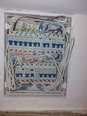

съб окт 02, 2021 11:41 pmmuhala написа:Ще се опитам да го обясня найнпросто. Живея в Бистрица и довеждащата мрежа е супер зле. Имало е случай при зверска буря, понеже къщата е с трифазен ток, на всеки етаж да има различно напрежение, например в сутерена всичко е нормално. На вторият етаж лампите светят като свещи, а на третия където съм аз почти няма ток.пет окт 01, 2021 11:55 pmLakolaz написа:Защо ще бъде отрязано ?!? Нали каза, че бойлера е със щепсел ?пет окт 01, 2021 10:58 pmmuhala написа:На отделен предпазител е, и даже чрез него го включвам. Ако правилно разбирам схемата заземяването е дадено през шукото, което при мен ще бъде отрязано. Значи връзвам заземителните проводници на инсталцията и на нагревателя на живо или с лустер клема и съм готов?
Щом си с трипроводна защита правиш така като на картинката по-долу.
Ако бойлера е на отделен предпазител 16 или 20 А тогава взимаш една ДТЗ клас C 20А и си готов.
Ако бойлета е на кръг и с други консуматори или предпазителя е повече от 20А (например 25А), тогава си сложи комбиниранта ДТЗ с АП 16А. Има такива. В един корпус са ДТЗ и АП.
Целта е третия ЖълтоЗелен проводник от инсталацаията ти да стигне сигурно до корпуса на бойлера.
Би ли снимал каква е ситуацията в момента ?
съб окт 02, 2021 11:52 pmLakolaz написа:Lakolaz пестиш думи в обясненията си и използваш неточни изрази. По този начин си трудно разгадаем.съб окт 02, 2021 11:41 pmmuhala написа:Защото нагревателят е с капсуловано Шуко. Ще гледам да снимам утре. Няма как да стигне сигурно, понеже откъм инсталацията е супер дебел мостов кабел, а откъм нагревателя е най много 3х2квадрата китайски кабел със щепсел. Идеята е дали и как може да се направи ДТЗ вътре между бойлера и кабела от инсталацията, понеже таблото с предпазителите е вече поставено замазано и боядисано около него. Ако беше нов обект, щях да изисквам да се постави ДТЗ още при проектирането, но понеже не е питам тук. Според мен не би трябвало да е проблем ДТЗ модула да се закачи на стената на котелното, а заземяването да се свърже с клема.пет окт 01, 2021 11:55 pmLakolaz написа:Защо ще бъде отрязано ?!? Нали каза, че бойлера е със щепсел ?
Дали етажнато табло е замазано, изкърпено и с идеален външен вид, не е от значение за ДТЗ. От значение е вътре дали има място за допълнително инстолиране на ДТЗ и дали инсталацията е изпълнена с 3 проводника от етажнато табло до бойлера. Доколкото схванах от предишните ти обяснения, инсталацията е с 3 проводника (фаза, нула, защитен). Значи остава мястото в таблото да е от значение. Ако има място (свободна позиция за АП) за вмъкване на още един предпазител (АП) може ДТЗ, комбинирано с АП да се намести там като се премахне АП-то за бойлера.
И не знам на какво удобно място е таблото с предпазителите, но това да спираш бойлера от АП-то е неправилно според мен. Бойлера трябва да се вкл./изключва от бойлерно табло на удобно място и да не е близо до бойлера, та в случай на авария или сработване на клапана, придружено с пароотделяне да може леснодостижимо да се прекъсне ел.захранването. А може да се добави и едно табло с ключ за бойлер и в него ДТЗ, но предполагам мястото при отрязания щепсел няма да е подходящо, защото е в близост до бойлера, а в аварийна ситуация ще е недостатъчно защитено и с неподходящ достъп.
