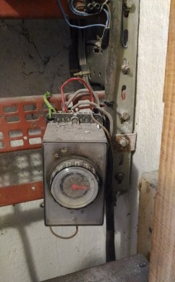

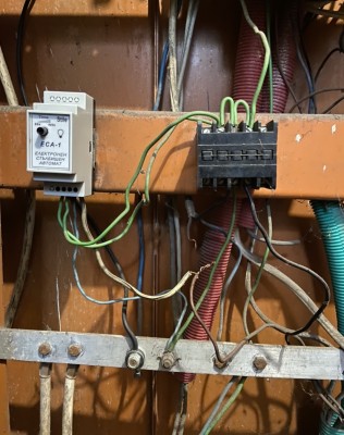

Здравейте. Имам проблем от една седмица със стълбищното осветление. Една вечер е светело около 6 часа без да изгасва. Съответно като се прибрах го изключих. Входа ни е 5 етажен. Помислих че има задържан бутон и написах бележка до всички живущи да си проверят вкъщи бутона дали не е останал натиснат. Имаме и доста апартаменти който не се използват съответно бутоните няма кой да ги натиска. След няколко дни опитах да включа но отново не изгасват след зададеното време от минута и половина. Реших да елиминирам един от двата кабела отиващи до бутоните за да разбера дали ще има ефект. При разкачване не кабела за 25-те бутона по етажите автомата изключва нормално. Тоест другия включен кабел е само за бутона намиращ се до входната врата и вратата за мазите. Няма задържал бутон защото съм просвирил кабела който разкачих и свири само когато накарам някой да натисне произволен бутон нагоре по етажите. Няколко дни по късно видях че една комшийка е сложила крушка която светеше много силно. По нейни думи крушката е от една година там. Качих се и какво да видя? 200 вата крушка. Дори незнам от къде изобщо може в днешно време да се намери такава. На повечето етажи съм сложил енергоспестяващи крушки иначе. Прилагам снимки на управлението. Странно че отзад на платката нещо е преправяно. При светване на крушките освен на 1 и 2 имам фаза и на 4 което иначе трябва да си е нулата на бутоните. Фазомера не свети силно като на 2 обаче. Някаква идея да ми дадете колеги?

На снимката се вижда контактор до автомата, така че отхвърлям възможността крушката от 200W да влияе на ст.автомат. Тази мощна крушка ще опържи осветителното тяло и проводниците към него.
Друг съвет, ползвайте LED енергоспестяващи крушки. Луминисцентните енергаспестяващи с газоразрядни тръби изискват време за да достигнат номинална осветеност, а същевременно то може да не бъде достигнато като изключи автомата. Та такива инертни крушки не са подходящи за кратковременно осветяване, каквото е това с автомати или датчици за движение.
Някои автомати се влияят от вградените в лихт бутоните глим лампи. Този автомат от снимката не ми е познат. Но пък съм писал в тема за АСЕ 5.
И понеже съм пробвал автоматите АСЕ 5 с индикатор за натиснат бутон на осветление - издържат определен брой глим лампи по трасето на лихт бутоните. Някъде във форума съм писал за експеримента.

Fancyfree написа: При светване на крушките освен на 1 и 2 имам фаза и на 4 което иначе трябва да си е нулата на бутоните. Фазомера не свети силно като на 2 обаче. Някаква идея да ми дадете колеги?То нулата на бутоните е и нула на автомата. А това, за което пишеш е нула при натиснат бутон (осъществена връзка) и е нормално там да светне фазоуказател или глим лампа, когато няма натиснат бутон (връзка с нулата). Та както писах възможно е в някой лихт бутон да има вградена глим лампа и тя да влияе на автомата.

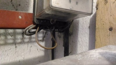

ср юни 22, 2022 9:07 amFancyfree написа: Забелязах също че има малко нагар върху пъпките на контактора точно на проблемния кабел за фазата на лампите.Това го отнасям като проблем за контактора и не го причислявам като причина за неизключване на ст.автомат ЕСА-1.
вт юни 21, 2022 8:07 pmFancyfree написа: Реших да елиминирам един от двата кабела отиващи до бутоните за да разбера дали ще има ефект. При разкачване не кабела за 25-те бутона по етажите автомата изключва нормално. Тоест другия включен кабел е само за бутона намиращ се до входната врата и вратата за мазите. Няма задържал бутон защото съм просвирил кабела който разкачих и свири само когато накарам някой да натисне произволен бутон нагоре по етажите.Изглежда проблема е в утечка някъде по проводниците към лихт бутоните. Такава става от глим лампите, но може и друга да е причината. Това, че проверяваш веригата с просфирване ме кара да мисля, че ползваш зумер на мултицет, а зумера подава сигнал при съпротивление някъде под 50 ома и отчита верига. Така хващаш натискането на бутон, но не и утечка, а изхода към бутоните е през високоомна верига и над някаква утечка се задейства таймера непрекъснато. Възможно е и да има повреден елемент спрямо първоначалните характеристики и таймера да се задейства от по-малка утечка. Последното би обяснило защо без промяна по веригите на бутоните в един момент таймера на релето се задейства непрекъснато.

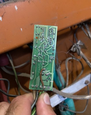

Някой да е запознат с тоя автомат, използва се за стълбищно осветление в къща?
Като трън е и ми извади очите но нямах време да го изследвам.
Ако има схема ще ми е по лесно и бързо.

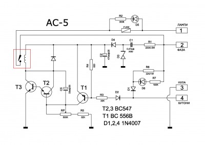

съб ное 26, 2022 10:13 pmvalentino76bs написа: Ако има схема ще ми е по лесно и бързо.Заповядай -РВМ60
И още МАЛКО
