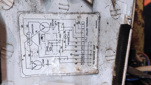

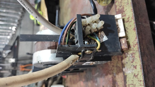

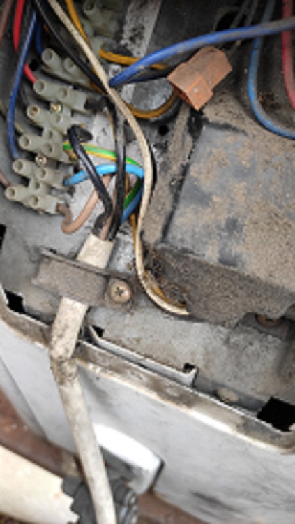

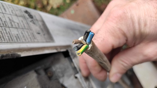

здравейте,моля за помощ за връзване на стар климатик делонги към ел.мрежата.от вътрешното тяло излизат два трижилни кабела,от външното тяло излиза пет жилен кабел-жълто зелен,кафяв,син и два черни.въпроса ми е къде да свържа двата черни проводника,прикачвам и снимки.благодаря!ИзображениеИзображениеИзображениеИзображение

Гледай означенията 1( L нещо си) 2 и така нататък
Колкото и да ги гледам и по означения и по цветове двата черни няма къде да ги свържа

Има схема на външното тяло и доколкото виждам то е свързано. Къде е схемата на вътрешното тяло?
Обикновено терминалите на външното и вътрешното тяло са с еднаква подредба т.е. на 3 и 4 (на вътрешното тяло) трябва да отидат черните проводници (без значение кой в кое гнездо).
Не намирам схема на вътрешното тяло,снимал съм му управлението.предполагам че единият кабел е за захранването,а другият отива към външното тяло но е трижилен.
