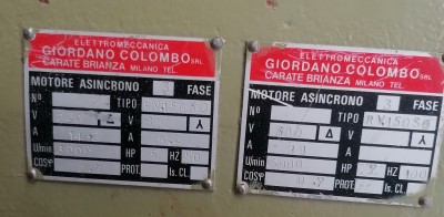

Здравейте, и весели празници🙂Електротехниката (и не само тя🙂) ми е боса тема и се надявам че пак ще ударите едно рамо. Направих си дърводелска машина но ми се ще да мога да сменям оборотите и с цел да подобря нейната работа. За операцията шлайфане ми се ще да ги сваля до 1000 а за фрезоване да ги вдигна на 5000.Прилагам снимка на използвания мотор и ще се радвам ако ми дадете насоки към конкретен продукт. Не на последно място е важно да отбележа че тъй като не печеля пари от това да е нещо ако може по-евтино 🙂

И тоя двигател, на какво захранване го караш в момента?
Тоест, какво захранване имаш налично, монофазно или трифазно.
preslav, баш с тоя регулатор за вентилатори, малко ме съмнява.

Машината в момента работи на трифазен ток. Спрял съм се на тези два варианта https://mobile1.bg/produkt/monofazen-ch ... con-7-5kw/. Или това https://www.vitolux.com/details.php?prodID=20821

Това, че имаш трифазно захранване е добро начало.
За тия инвертори, какво да кажа, не знам. Със сигурност китайци, с някакво качество. Вероятно съмнително.

Няма да стане този. Трябва му поне 5.5kW с 380V изход.
mavryt4o написа:
.... това https://www.vitolux.com/details.php?prodID=20821
Този може и да стане. За съжаление не мога да кажа дали е читав. Трябва двигателя да е свъран в схема триъгълник и инвертора да е с правилните настройки.
