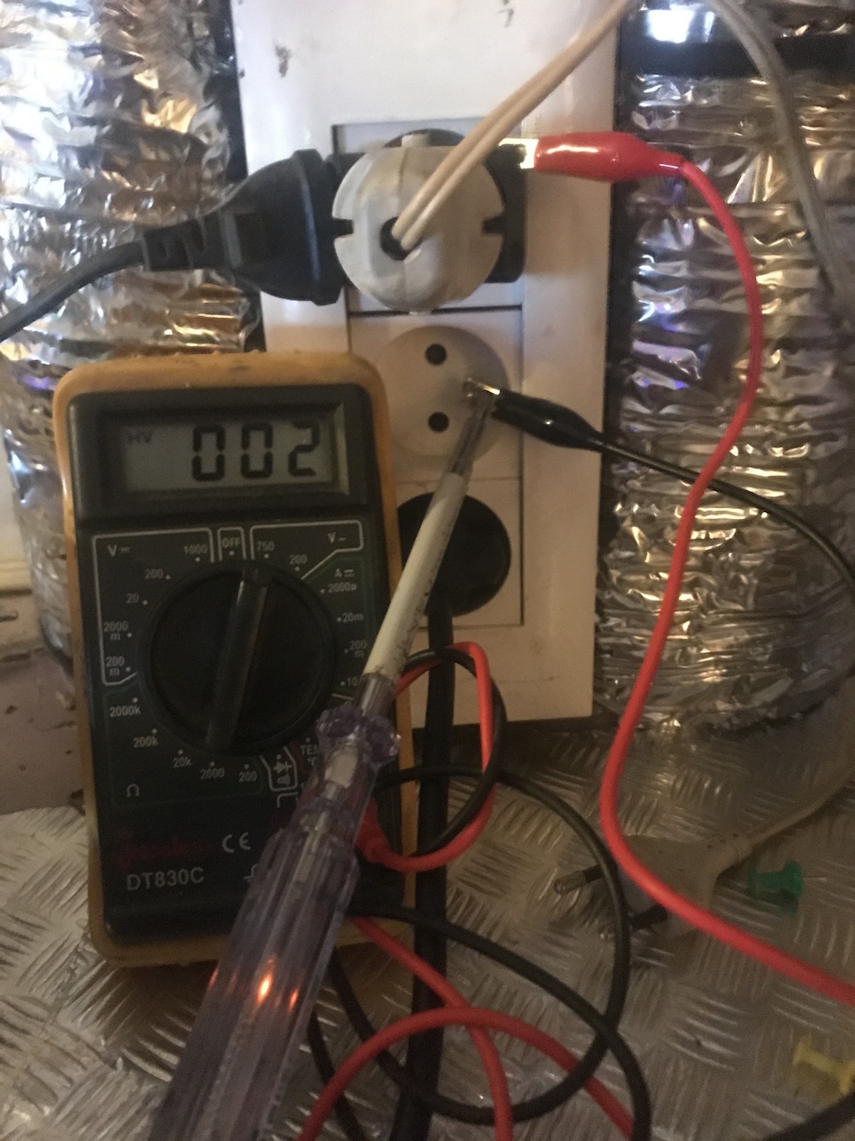

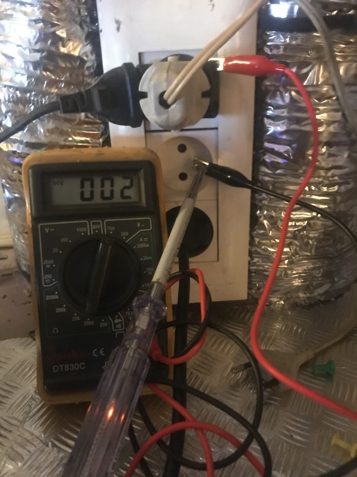

28 мнения в "Защо фазомера ми отчита фаза на земята"
petromaniq66
- Мнения: 615
Каква е тази стъкмистика с мултицет, фазоуказал, тройник и кой знае още какво? Задмина шаманите от тубата. Я покажи на отворен контакт, къде свети!
iliya_i
- Мнения: 4648
чет фев 23, 2023 12:36 pmairdata написа: Защо фазомера ми отчита фаза на земята?Земята съществува ли или смяташ, че всички щом контакта е с пластини, те се самозаземяват априори самички?
И като откачиш червената щипка на волтметъра пак ли свети глимката?
Последна промяна от iliya_i на чет фев 23, 2023 1:40 pm, променено общо 1 път.
Детето
- Мнения: 327
чет фев 23, 2023 4:55 pmAndri01 написа: Променливо е. Как на обхват 750в. измерваш между заземление и фаза 002в??? Червения е на фаза ,черния на заземлението,нали?Да, зумнах снимката и видях по добре. Според мен показанието е такова защото фазата минава през мултицета и на черното няма 0.
