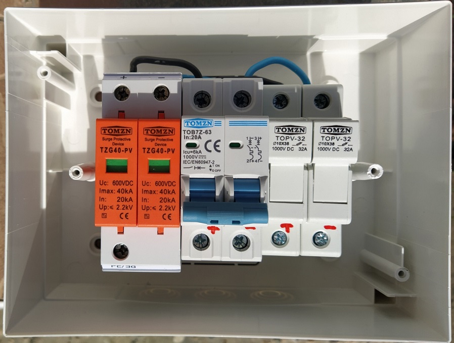

Събрах DC таблото:
До таблото и между таблото и инвертора кабелите са соларни многожилни.
Мостчетата съм направил с едножилен кабел 4.0 мм2.
Таблата и инвертора ще са на закрито - в един килер.
Има ли стандарт, който да определя какви трябва да са кабелите при правотокови инсталации, едножилни или многожилни?

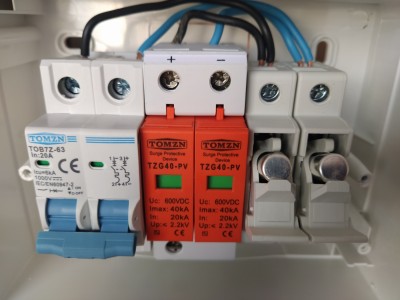

brum - майстор
Кабелите трябва да покриват нужното напрежение. Обърни внимание на прекъсвача дето ползваш - имат си вход и изход. Ако не ги спазиш при изключване вместо да прекъсне веригата има приличен шанс да се запали.
Погрижи се да докараш и прилична земя до това табло. При мен има пуснат кабел само за това от главното разпределително табло до тази кутия. Ако не ти е читава земята е по-добре да забиеш нужният брой заземителни колове. При сработване на защитата по тоя кабел ще премине неприлично голямо количество енергия. Ако нулата му не е читава ще гасиш пожари по трасето ѝ.
brum - майстор
И не съм сигурен, че си навързал правилно таблото. Пусни му една снимка да се виждат жиците.
За оптимална работа катодният отводител трябва да е максимално близо до входа от фотоволтаиците.

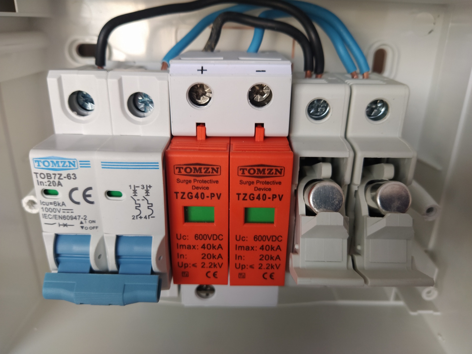

Баръма - напреднал
Тук се вижда по-добре.

brum - майстор
съб мар 11, 2023 8:12 amБаръма написа:
Така бива. Дребен кусур е, че входя е от дясно, а изхода от ляво. Ама тука отиваме в сферата на педантичното :) .
По принцип леко си се изсилил с монтирането и на МСВ-то - онова на TOMZN.
Не е наложително да го има - особено пък в твоя случай с един стринг.
