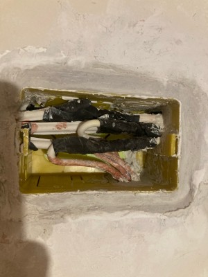

тоест казваш че е ок РК да няма въобще дъно зад кабелите? защото аз мислех да изрежа дъното в цялост, да го пъхна отзад и след това да сложа отгоре останалата част от РК, но твоят вариант е със сигурност по-лесен. Вчера разкъртих и днес ще я сложа.

Добре е зад кабелите да има някаква изолационна подложка.
Може да е дъното на друга кутия, поставено предварително.
Импровизрай...:wink:
ПП Пак да кажа, обърни внимание на надеждния
електрически контакт между кабелите.

малко се забавих с пускането на финалната снимка, но ето как стана накрая:
рязах от една кутия доста, но успях да я сложа накрая, отзад парче от друга кутия за "дъно" , също така успях да сложа самовулканизираща се лента по-добре като разкъртих повече за кутия. След това капак на кутията, шпакловане, боядисване и етажерката е вече на стената.
