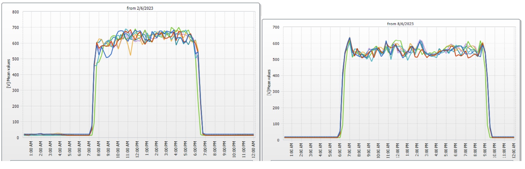

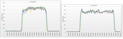

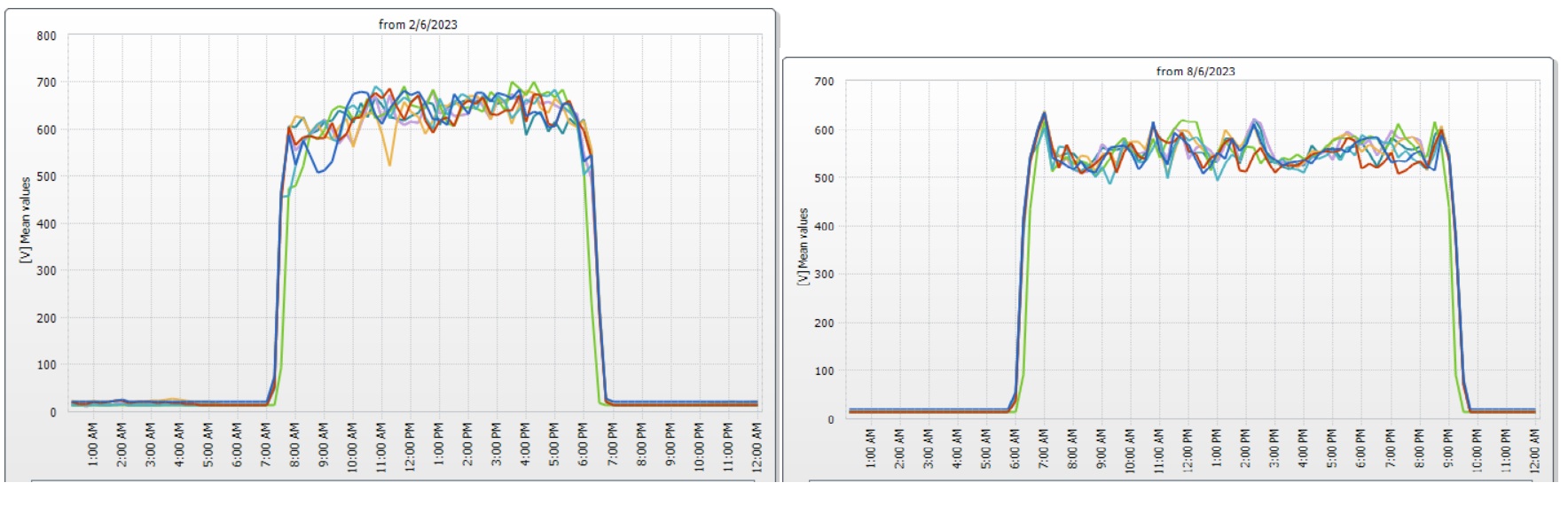

Хуавея който ми е с 455W панели отново на longi не е вдигал повече от 455V с 9 панела.
Недей лежа на тая кълка.
Максималното системно напрежение е това на празен ход (когато инверторчето не прави нищо).
А това за което говориш е напрежение в режим на МРРТ което е по-ниско от максималното напрежение на панела.
И да, разликата от температурното влияние е съществена.
Ето ти извадка от DC напрежението на една и съща група от 8 инвертора на дати 6- февруари и на 6-ти август.
Ясно се вижда че на 6-ти февруари инверторите са държали напрежението на МРРТ между 600 и 700 волта.
А на 6-ти август същите инвертори са държали МРРТ между 500 и 600 волта.

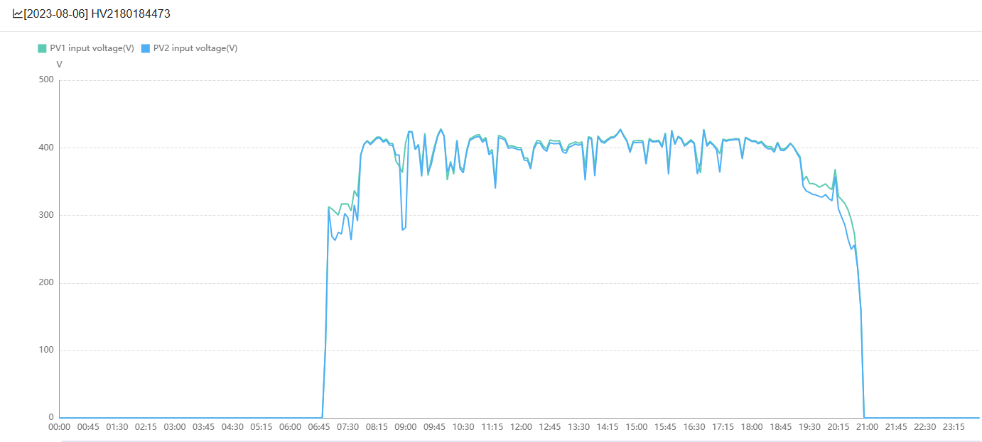

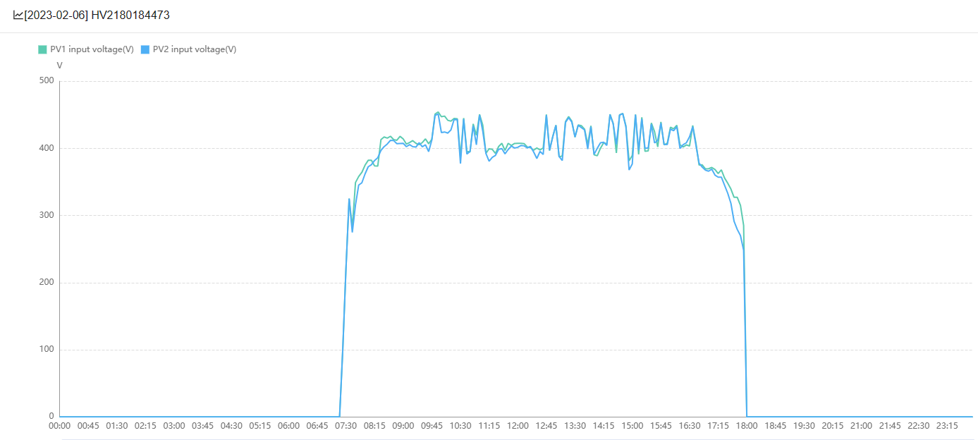

Съгласен съм, но при положение, че сега панелите вдигат 400V не вярвам когато стане по хладно да минат 450V. А и при всички положения инвертора има някакъв запас отгоре и защита. Но дори и да не оцелее, ще имам повод да го сменя. Защото е 5kW и доста често пък имам аларма, че ги надхвърлям.
ЕДИТ: при мен разликата в горепосочените дни е 20V като 02.06 е било 450V
