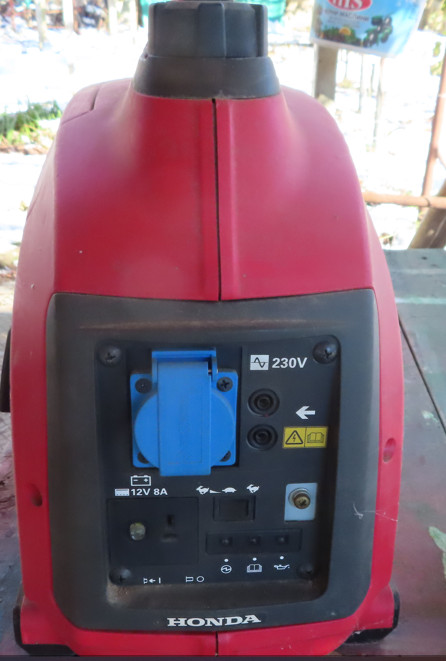

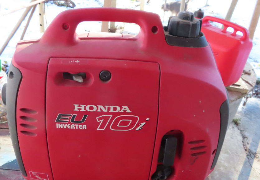

Имам един стар от 20 години инверторен генератор 1 киловат.
Не бях го пускал от 10 години. Сложих му мало гориво и на 4-5 дърпане запали.
Мога ли да включа към него директно лаптоп, фризевр.... Не виждам фаза и нула.

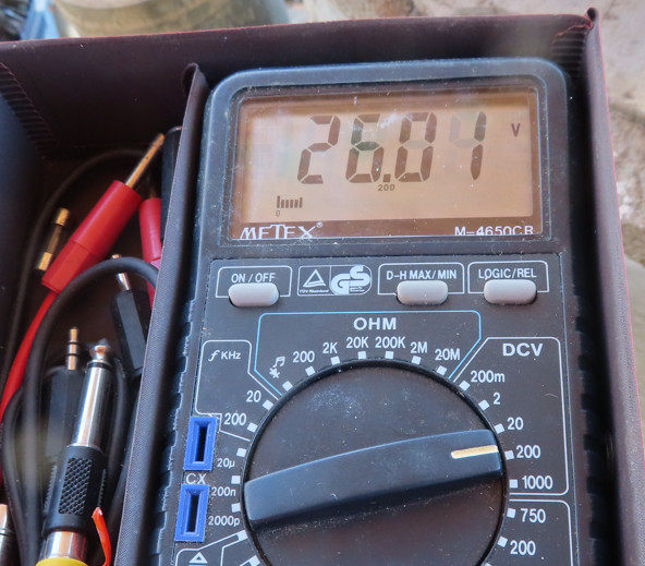

Не разбирам защо вади 26 волта на ниското напрежение, вместо 13-14.
Промени обхвата на 20 и опитай, да видим!
Киррил - специалист
Няма как да променям обхвати. Не виждам копчета или друго. Тези 26 са за зареждане на акумулатор.
Не знам как се променя обхвата и от къде.
пон ное 27, 2023 12:29 pmКиррил написа:

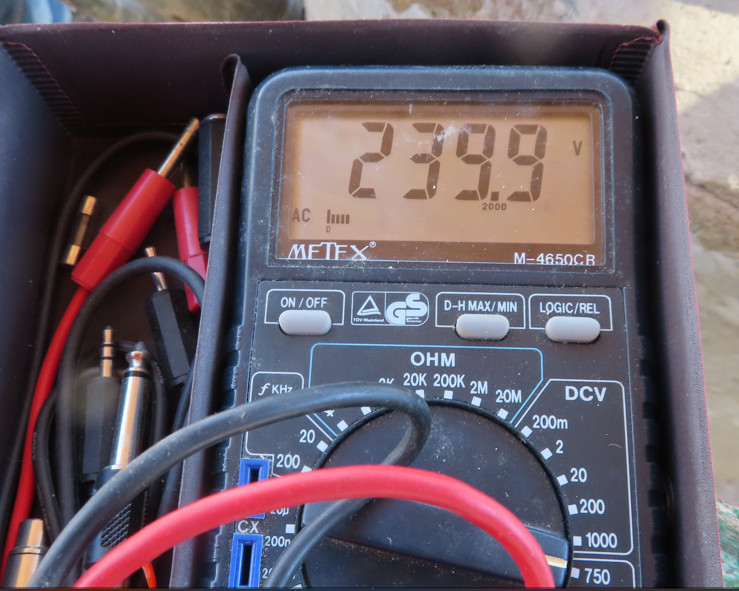

Обхвата на мултицета врътни на 20.
Вероятно няма да може да измери, или това е напрежение на "празен ход", но не вярвам да е така.
Мултицета нещо......
На Хондата си пише 12. Мерил съм на моите и си е точно като зарядно за акумулатор- 13.6- 14.4 волта.

Това не е стабилизирано напрежение. Като му сложи акумулатор или една крушка и ще си дойде на мястото.
