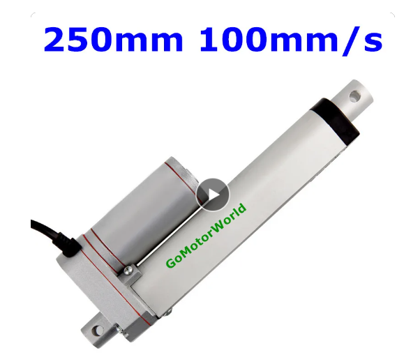

Може, купуваш си едно такова според нютоните и дължината която ти трябва. В него си има крайни изключватели за двата края и само му сменяш полеаритета на захранването. С такова си движа конструкцията за соларните панели да гледа към слънцето винаги.

Всичко може ма що? За да сложат хидравлика значи се изисква мощност. С ел .привод ще е в пъти по скъпо. Тези актуаторчета на снимката са да въртят чинии .

Детето - специалист
нед дек 03, 2023 9:44 amsilent написа:
Тези от снимката са точно за мебели и т.н Пак казвам, че с такова повдигам конструкция която е около 200кг.
