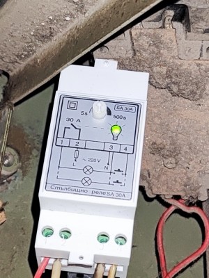

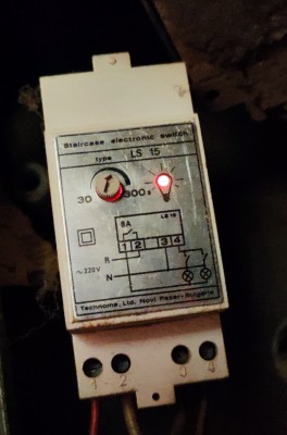

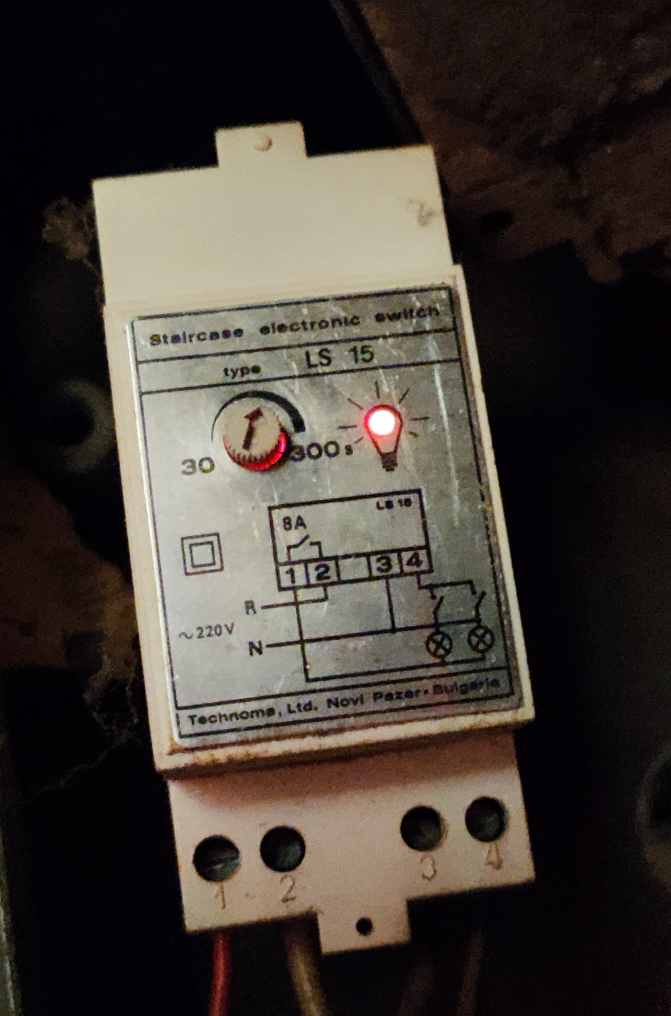

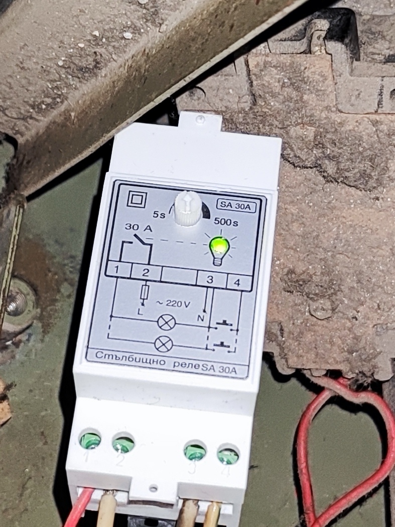

Здравейте на всички! Един бърз, и малко глупав въпрос: Стълбището в блока ( малка кооперация с 4 етажа, по два апартамента на етаж, и тавански) от вчера правеше проблеми, като осветлението светеше постоянно. Крушките са обикновени с нажежаема жичка, общо седем на брой (две на партер, и по една на всеки етаж). Няма допълнително прекарани ключове в самите апартаменти. Със смяната на автомата се реши проблема. Въпросът ми е: тъй като според човекът, който извърши ремонта, в магазина е нямало точно същия модел ( 10А), сегашният е 30А. Ще има ли някакви бъдещи проблеми? Ще приложа снимки на стар и нов автомат. Благодаря предварително, и бъдете здрави!

Гледайки второто реле, съм убеден, че производителят лъже.
Считай че и то е 10А. А дали ще живее дълго, никой не може да ти каже.
Ако сте с ЛНЖ сложете му един контактор 16А.
