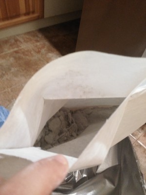

Обаче, докато го затварях отзад, се загледах в сребристата торба, която излезе измежду задната ламарина и пяната. Съдържанието и се беше събрало на дъното и не можех да я върна на мястото и. Та реших да я отворя и поне да видя какво има вътре. Ами имаше някакъв фин задушлив прахоляк, все едно беше събран от много прашасало помещение. Не миришеше на нищо особено и не мога да си обясня за какво е била сложена там изобщо. Надявам се някой да е виждал и да знае
