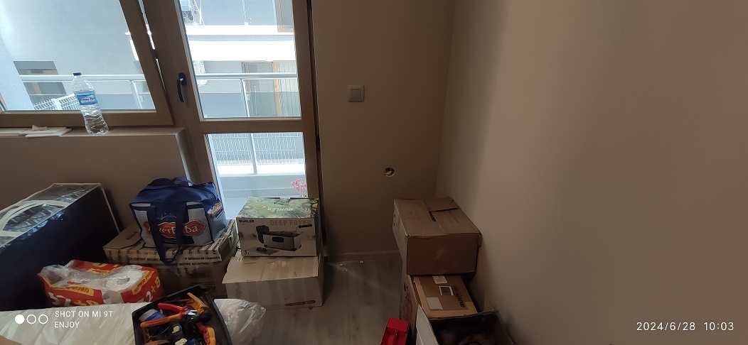

То само два контакта има сложени другите излази са разделени.Кухнята е монтирана и вероятно има някакви излази които не се виждат отзаде .Понеже никой не се съобразява с другия и прищявките на домакините се разминават с първоначалния Ел проект кое къде да е и мебелистите що да кажат на хората драмата почна.

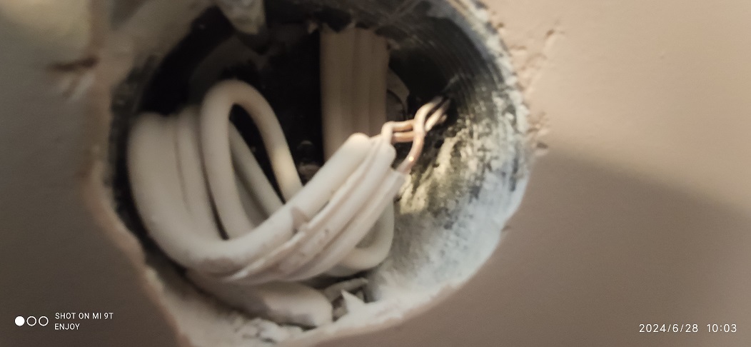

Фазата не се докосва снимката лъже
Доста се зачудих на идеята да се навъртят трите проводника.
Пак я гледах и пак ги виждам насукани.
kozl - майстор
Бърз начин да разпознаеш другия край на кабела.
