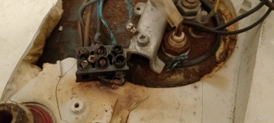

А защо погледна само "копчето"?
Каква изненада имаме?
Поглед от към вход захранване на Елдом, при двупроводна инсталация.
КопчитУ е по натам и да прекъсва или залепва каквото си иска!

Стара селска къща -кирпич.
От енергото къщата е захранена двупроводно и защо
не се използва трипроводно захранване след
скорошна подмяна на външните електромерни табла незнам.
И така:
Бойлер Елдом 50 литра 2 kw.
Двупроводна линия 220 волта директно от таблото след
автоматичен предпазител 16 А. Сечение на кабела 2,5 кв.мм.
Инсталацията на банята е ПП.
Въпрос-Трябва ли нулата да бъде свързана
с корпуса на бойлера?
Ключа на бойлера е двупосочен- прекъсва и нула и фаза.
Захранващия кабел е свързан към клемите на термостата
както е дадено от производителя.
Ще бъда благодарен за отговор и съвет
Поздрави

Бойлера задължително трябва да е занулен.

Здрасти,
Стара селска къща- камък.
От енергото къщата е захранена двупроводно.........
Надолу нещата са принципно същите, с нюанси.
И така, погледна ли снимката, най горе на страницата?
Ако не виждаш пречки от всякакво естество, погледни я и повтори свързването без никакви притеснения!
Да не те притеснява мостчето от южната страна! Вход захранване е, но там ми е било удобно да го сложа.
