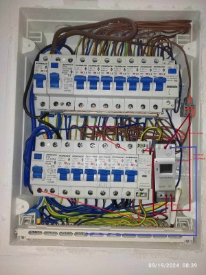

Апартамент ново строителство.
Бойлера се управлява през ключ пред банята, ключа прилича на обикновен за осветление. В него влиза трипроводен кабел , кафяв син и жълт /зелен.
Като щракам ключа се задейства реле поставено в апартаментното табло.
До тук добре и всичко работи.
Идеята ми беше да сложа таймер по схемата зада може при необходимост бойлера да се включва независимо от таймера. Демек таймера е паралелно на ключа.
При включен ключ през ключа се подава фаза на релето и бойлера се задейства да ама когато е изключен на релето отива НУЛА и ако таймера сработи става едно хубаво късо.
къде бъркам ...
