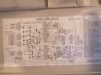

По приложената схема може ли някой да ме орентира с какъв цвят е захранването на мотора idfm? Тялото се ползва за воден конвектор и искам да го свържа към помпата на камината да се пускат и двете автоматично. Нямам претенции за скоростта на вентилатора само искам да прескочат всички електроники и дистанционното.Благодаря?
sts - специалист
Какви базови познания имате по електроника и електротехника
и можете ли да разчитате принципни схеми.
Аз мога да Ви кажа на 6 пиновия съединител най долу има цвят
RED но аз бих направил мост на друго място преди него.
Елзахранването за д-ля трябва да се вземе след 3А предпазител
показан на схемата.
Какви експерименти ще правите за мен не е важно стига Вие да
сте доволен от крайния резултат.

Не благодарение на форума но се справих. Пуснах едната жица към белия кабел а другата към червения +синия =бавна скорост. Червения+черния =бърза. Живи и здрави.

За да работят и скорости и да се гаси след изстиване и да се пуска след нагряване съм сложил един термостат на 30 градуса..... примерно такъв https://vikiwat.com/termostat-bimetalen ... opera.html

Но той е вързан към помпата, която пък се командва от термостат.
