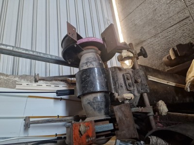

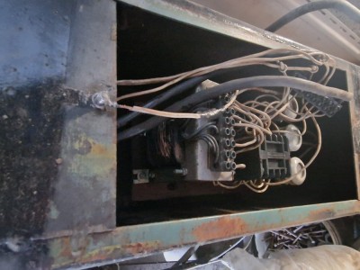

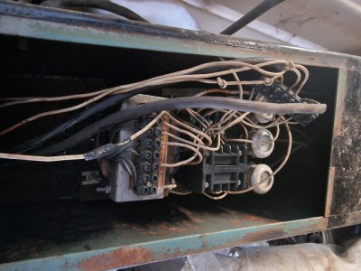

Здравейте, днес ми изгоря трансформатора на шмиргела .Въпроса ми е, възможно ли е да го подкарам само с контактор и термозащита без този траф. Шмиргела е трифазен от този модел.

wanderer - специалист
По принцип може.Предполагам е бил на 24v.Трябва да смениш или бобината или целият контактор.

ridik - специалист
вт ное 19, 2024 6:36 pmwanderer написа:
Тоест този траф се използва само за да захрани бобината на контактора с 24в.

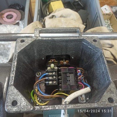

ZEDYCUS - майстор

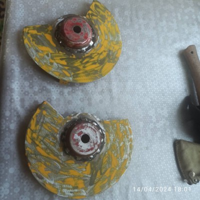

Може, същият модел шмиргел(много зле външно , с голяма ръжда на основата, цената отговаряше на външния вид) го взех само корпус с дисковете и без нищо друго от ел частта и капаци, подпори. Монтирах контактор 6А с бобина на 380 волта, перфектно се събра долу в основата.
