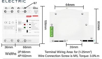

Здравейте колеги, един леко страничен въпрос по темата. Сдобих се със следния трансферен превключвател:
Обаче се оказа, че е... огромен. Т.е. това нещо далеч не се събира в нормалните табла. От къде мога да си намеря табло, което да събира апаратура с подобен габарит? Явно ще трябва да правя някакво допълнително, което да държи само този елемент...
Че то преди покупка се чете за какво става дума. Размерите му са написани.
Сега с тоя шалтер под мишница и в близкия магазин с табла за да си избереш...
Whiskey - специалист
Изобщо не съм допускал, че ще е нещо по-различно от стандартен автоматичен предпазител, само че двоен. А то... направо си е четворен :? И остави другото, ами си представях как ще го мушна дискретно в едно апартаментно табълце... пък то :lol:
