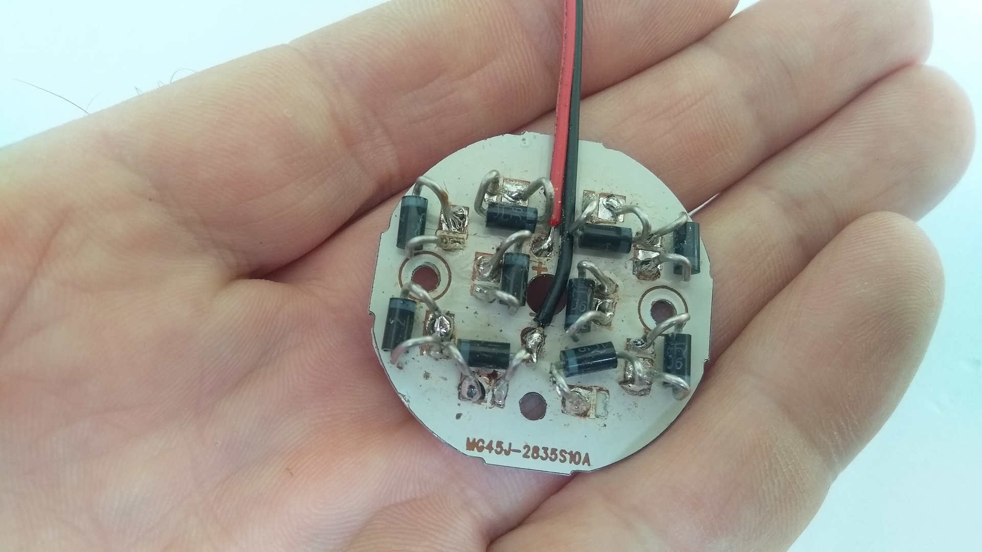

пет фев 07, 2025 6:08 pmLux Æterna написа:
Едно време имаше "политика" ценерите визуално да се отличават от обикновените диоди. Гледайки някоя платка си казваш: "- Аха, това тука е .....!
Никога не е имало такава "политика".
И едно време имаше, и сега има ценери които по корпус не се отличават визуално от диоди.
Това от къде ти хрумна? :?
Lux Æterna - специалист
:? Възможно е да съм го прочел на хартиен или "електронен" носител. Или да съм го чул от някой?! А е възможно и нещо да съм задобрял и мозъка ми по заучени блокови схеми да му е лесно къде какво да търси. Не настоявам, че това което съм написал е меродавно. Трудно ми е да объркам ценеров диод от (примерно) СССР. Също така си въобразявам, че е имало период когато ценерите се правеха по-къси и изглеждаха като "бъчонка"!
Така ми "дойде отвътре" - така го написах.И както казах това са първите ценерови диоди в пластмасов корпус, които ползвам. Някъде из платките скрап може да има такива, но аз нямам технологично време да ги търся.
Не искам да задълбавам и да разводняваме темата.
Поздрави
Първата бройка. Малко контузих едната площадка, но така ще живее. Следва обработка с безцветен лак срещу конденз и да му намеря някаква капачка да не го обдухва вятъра.
Напрежението при стайна температура е 6,67V. Навън на студа го изкарах - 6,98V.
