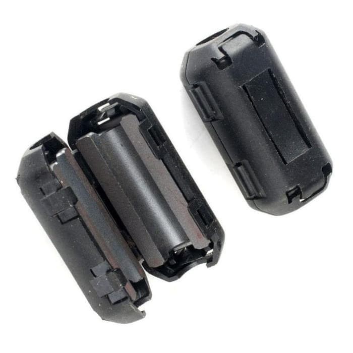

Дойде време да споделя резултат:
Считам че след 5дни безпроблемна работа на хладилник и телевизор мога да обявя, че предложеното решение на проблема от Хидрата и неговия колега е 100% (при мен) работещо, удачно и в общия случай решава проблема в заглавието на темата. Искам отново да им благодаря за помоща, както и да благодаря на всички колеги участвали в дискусията и споделили опит.
При мен се получи така:
Надявам се и ще се радвам тази дискусия да е полезна и на други хора в бъдеще време с подобен проблем.
mika - специалист
Тази седмица клиент се оплака, че телевизора премигвал при стартирането на хладилник с който са вкючени в един разклонител. Имах подръка само филтриращ ферит за кабел и опитах с него.
Прокарах кабела на телевизора три пъти през ферита защото толкова позволяваше и вече няколко дни телевизора работел без проблем.
