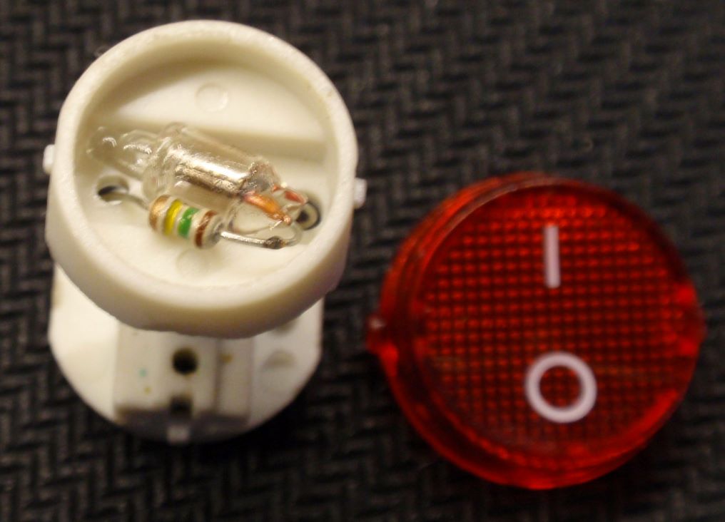

Ей на пак инвестирах в китайските юани:
Но този път с правилните капаци [-(
пон апр 07, 2025 5:46 pmkozl написа:
=D> =D> =D> Така ще изкара десетилетия.
В такива приложения глимките са незаменими. Няма никакво загряване и не се плашат от пренапрежения, токови удари, деградация на луминифора...
Единствения им проблем е че след 10=16-20 години започват да "светят" по-слабо. Ясно защо.
пон апр 07, 2025 3:51 pmkozl написа:
Добре, но къде ми е грешката :?
240*240/240000=0,24W разделено за 2 броя резистори послед.свързани=0,12W
Нямаш грешка в сметките.
Просто (предполагам) резисторите ще са китайски а не например МЛТ.
Но дори и да са такива, то ще работят на границата по мощност - максимална температура на корпуса.
Или ще стопят/деформират червената платмасичка, или ще станат ... колко беше? Мегаоми. :-D
P.S. Споко. Преди години го "ядох" с промишлено оборудване на Шмайзер Електрик произведено в Турция.
Контролни ламБи на прекъсвачи на 20kW а те са много важни.
В ламбите платчици като оная от неомонтана дето показах но без диоди.
При оглед се оказа че светодиода и резисторите са здрави.
Просто от температурата припоя изтича от платката и краката на резисторите почват да не контактуват в платката. :)
Тебе лъжа - мен истина.

нед апр 06, 2025 8:52 pmkozl написа:
Ключетата KCD1-5.
Възможно ли е тези ключета за различни напрежения да са с еднакви надписи на корпуса :?
Новите са KCD1-8 имат малка разлика във формата на корпуса.
Са ме е яд, че опуках ключетата. Много вероятно съм ги купувал за 12V. Беше преди години, когато купувах такива и са останалали 2 броя.
А защо са така надписани :?
Ако бяха на китайски надписани можеше и да оцелеят, щях да тествам.
