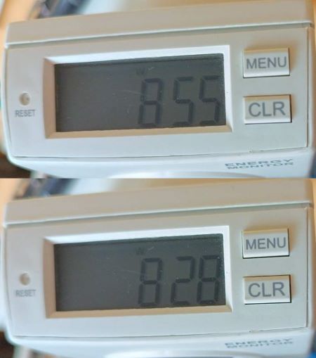

Иначе с новите лагери мултицета показа 4А ток, а преди подмяната е сработвала защитата:
kozl - майстор
Оставих я да работи през некакъв китайски електромер. Първоначално показа 855W, след 15 мин.работа показа 828W :
Energy Monitor_12.jpg (25.96 KиБ) Видяна 162 пъти
Тоя електромер каква енергия измерва и каква мощност:?
Некаква китайска :?
С мултицети измерих 228V и 4А ток или 4*228=912W.
В този клип към края авторът също ползва някакъв уред, тока е същия 4А, напрежението 213V но мощността е друга 666W :?

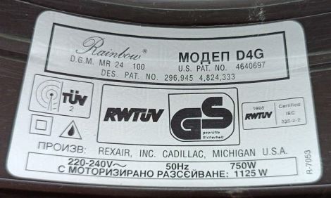

На табелата на Reinbow-а:
табела Rainbow D4G.jpg (30 KиБ) Видяна 162 пъти
А каква е тази мощност с "моторизирано разс?йване" :?
Вероятно лош превод, което ме кара да мисля, че това е с включена приставка :?
iliya_i - майстор
Пълна мощност. Активна + реактивна. Реактивната електромера не я мери.
А с един мултицет няма как да мериш едновременно ток и напрежение.
Не разбрах какво те смущава? Допуските са +/= 10%.

На табелата на Rainbow-а коя мощност е отбелязана - активна или (активна + реактивна).

fbr - майстор
W -активна мощност
VAr - реактивна мощност
VA -пълна мощност.
активна плюс реактивна не е равно на пълна мощност. Щото S*2=P*2+Q*2
S- пълна
P- активна
Q- реактивна
prasse - специалист
То е ясно какво мери и си го пише на дисплея - W
За променлив ток и комплексен товар (както в твоя случай):
Активна - W (ват)
Реактивна - VAR (волт-ампер реактивни)
Пълна - VA (волт-ампер)
Тези постановки да мериш мощност с мултицетите ги забрави.
Имаш силно комплексен характер на товара е силно изкривена форма на напрежението в мрежата - много далеч от идеалната синусоида.

Та за това пробвах с китайския електромер какво ще отчете, но той показа повече от надписа на табелката, в което се съмнявам.
Този електромер е електронен и всичко зависи от аллгоритъма на изчисление. Предплагам, че интегрира по метода на крайните елементи, като измерва напражение на входа и пад на напрежение в-у последователно вързан резистор към товара, но дали е така :? Доста евтин уред за да е така :?
И да ако производителя е опростил ресурса за отчет и пресмятане като е заложил синусуидални криви за този електромер и грешката е заложена :roll:
