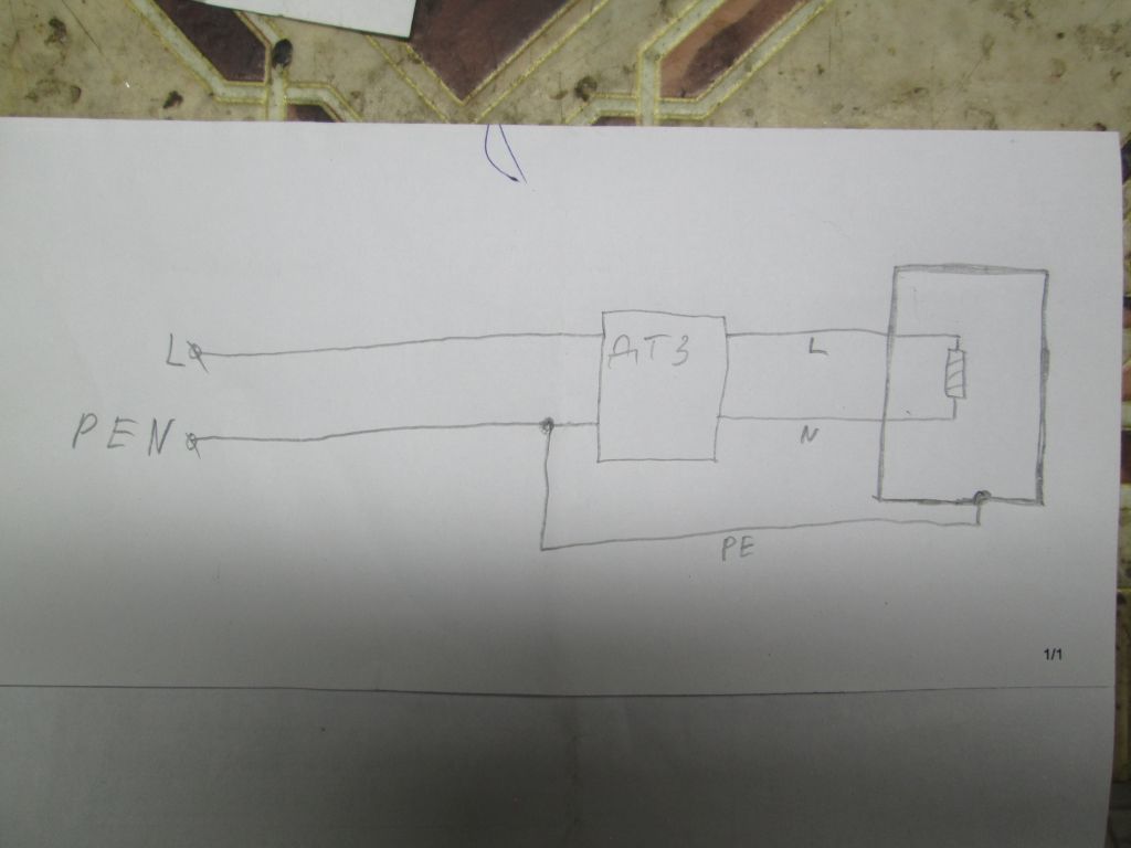

Понеже съседа е посъветван от квалифициран електротехник и ще сложи Дефектно Токова Защита на двужилен кабел. По неговите обяснения, нулата ще мине през ДТЗ, а външното тяло на бойлера ще бъде свързано с нулата. Когато му казах, че първо тока ще мине през него, а след това ДТЗ-то ще се задейства, той отговори, че тока ще е малко, нещо от рода на 0.5 ампера.
Изобщо възможно ли е такова нещо ?

batkoce - специалист
Както ДТЗ, така и всички други електрически апарати си имат схема на свързване. Човек, който ще монтира такива апарати, е длъжен да знае схемите. Тези схеми не са секретни и всеки може да ги намери. Ако този квалифициран електротехник беше "драснал" една схема, можеше да дадем някакви полезни мнения. Когато въпросът е зададен "разказвателно", има голяма опасност да не разберем всичко точно и да коментираме дълго без никаква полза.
Ето една примерна схема:

DundyTheCroc - майстор
ДТЗ няма да сработи при двупроводна инсталация със зануляване, понеже тока по фазовия и нулевия проводник ще е равен.
