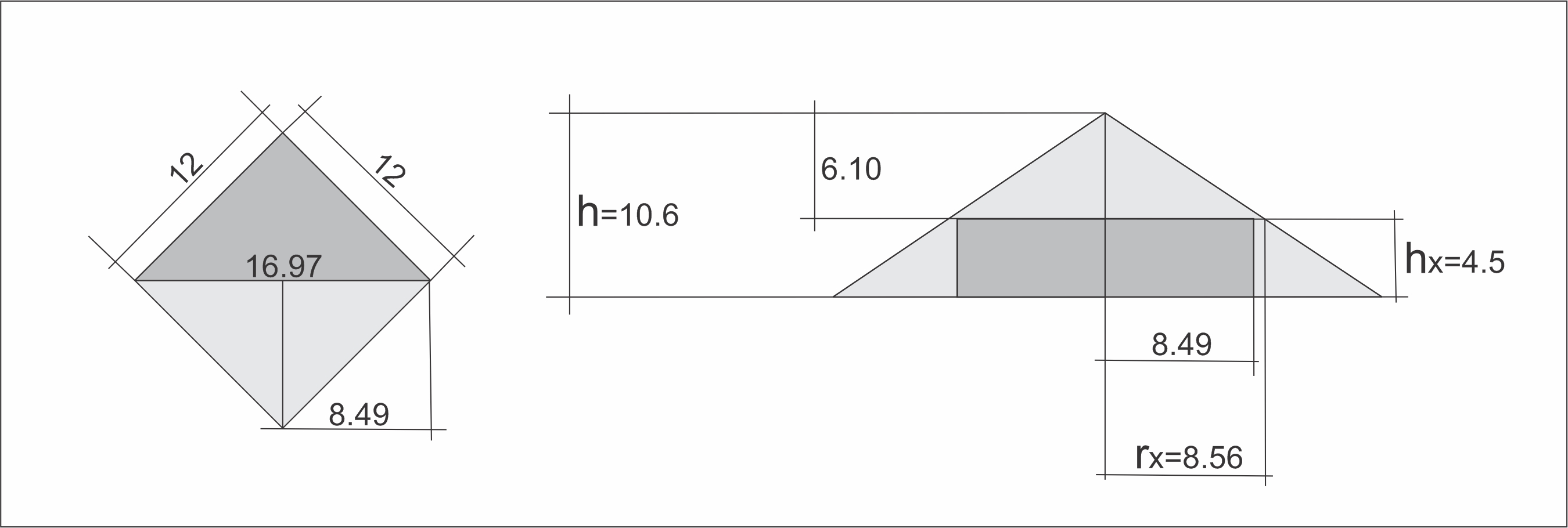

НАРЕДБА № 4 ОТ 22 ДЕКЕМВРИ 2010 Г. ЗА МЪЛНИЕЗАЩИТАТА НА СГРАДИ, ВЪНШНИ СЪОРЪЖЕНИЯ И ОТКРИТИ ПРОСТРАНСТВА
За един брой мълниеотвод точно в средата на къщата над покрива
Чл. 52.
h е височината на мълниеотвода;
rx - радиусът на мълниезащитния конус на височина hx.
Къща 12х12м
h=4.5+6.1=10.6м
hx=4.5м
rx= 1.5[hhx/0.92]
rx= 1.5[10.6– 4.5/0.92]=8.56м
8.56 >8.49м
Сграда 12х12м, висока 4.5м, плосък покрив, диагоналът е 16.97м, делено на 2=8.49м; Прът висок над сградата 6.1м и над терена 10.6м, би трябвало да е О.К.
Мълниеприемник, тръба неръждаема стомана 21.3х2.6 сечение 152мм2.
В таблиците на наредбата не се споменават тръби, но гледам, че фирми изпълняващи мълниезащита ги продават. Та може или не може да се ползват?
Токоотводи, 2бр. към два срещуположни ъгъла на сградата, свързани един с друг на ниво 1-2м
над терена;
Токоотводи, тел, кръгъл, алуминиев, Ф 8мм,
в земята поцинкована шина 40х4.

McLaren няма да стане само с един пасивен мълниприемник.
Направете си чертеж с избрания радиус на защитната сфера
и вижте какво се получава и дали обхваща целия покрив.
Аз използвам фарадеев кафез за къщички.Отвора е 10/10 м
но всичко се съобразява спрямо покривната конструкция и
използвам проводник AlMgSi0.5 Ф8 с оборудване за него.
Сграда 12х12м, висока 4.5м, плосък покрив, диагоналът е 16.97м, делено на 2=8.49м; Един прът, точно в средата на сградата (франклинов прът), висок над нея 6.1м и над терена 10.6м, би трябвало да е О.К.
Чл. 52.
h=4.5+6.1=10.6м
hx=4.5м
rx= 1.5[h– hx/0.92]
8.56 >8.49м
Конусът покрива четирите ъгъла на къщата на нивото на покрива в тези четири точки.
