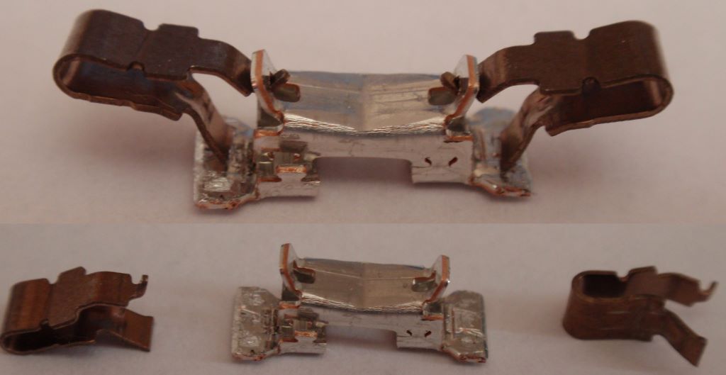

Фана ме любопитство и разглобих една клема WAGO 221.
Клемата е на клик сглобка, но аз не се преборих с клика и резултата е парчета пластмаса и 3 метални чарка, здрави и малко позакривени :-D
Wago 221_rs.jpg (45.43 KиБ) Видяна 148 пъти
Първо пробвах да счупя палците с пръсти, ама си "счупих" пръстите :x
Не мога да отварям капачки с пръсти.
Обаче с клещите - не усетих, толкова лесно стана :roll:
Двете кафяви са притискащите пружини, а бялото е свързващия мост - вероятно мед с покритие против окисляване.
Бялата пластина е със разгънато сечение в най-тясната си част (3,7+2*1,5)/0,4 мм = 6,7/0,4мм ; 6,7*0,4=2,68 мм2
Контакта е изцяло зависим от силата на пружинковите пластинки. Самите пружинки по мое мнение не трябва да се разчита те да провеждат тока :?
Те трябва да осигуряват натиск в-у бялата пластина и токът да протича основно през нея.
Дали сечението на бялата пластина е достатъчно :?
Според мен по-важна е контактната (допирната) площ на проводника. Проводника може да стъпи максимално 5 мм в-у бялата пластина. Колко е контактната площ :?
Е ся на каква площ ляга едножичния проводник и от къде протича тока? Ток протича и през пружинната пластина.
При многожични проводници ОК, но при едножични ВАГО не е надеждна връзка. Тая клема няма място в РК защото е несигурна.....клемата се върти около проводника като жрица на пилон.
Лустър клемата е 1000 пъти по-надеждна от ВАГО, а спайката 2000 пъти .....
