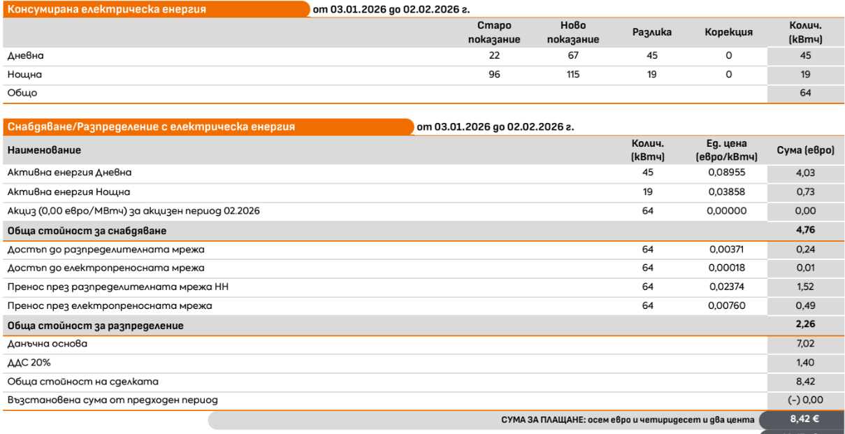

При Електрохолд какво показват 1.8.2 и 1.8.3 ?
Прилагам снимки:
1.8.0 - сумата от долните три показания
1.8.1 - нощната енергия
1.8.2 - дневната енергия
1.8.3 - върховата енергия

Няма нощна тарифа - няма показание за 1.8.1, въпреки че според мен трябва да има такова с нулева стойност :?
Обаче има 1.8.3 = 116 kWh, което трябва да е върхова тарифа :shock:
Има и 1.8.2 = 113 kWh

А какво ти показва фактурата?

2v6 - майстор
пон мар 16, 2026 8:21 amkozl написа:
kozl - майстор
Логично по ф- рата нощна тарифа е 1.8.3.
Нощната енергия е била 115 kWh, a когато си правил снимките 116 kWh.
A дали нощната тарифа отговаря на кода :?
