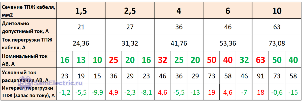

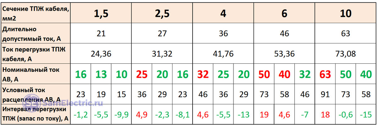

prasse - специалист
нед мар 22, 2026 10:41 amgogo7777 написа:
Да се чуди човек как да селектира предпазителите на мижава партида.
Никак...
Просто си спазвай правилото - сеченията "ти го говорят":
