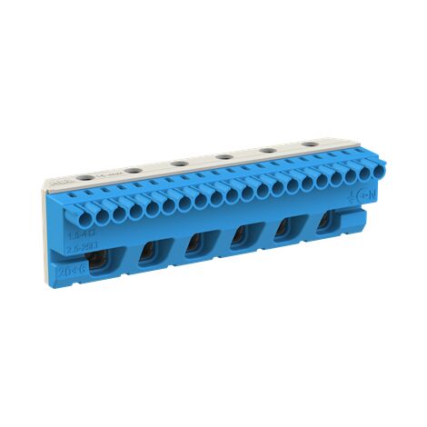

По закон на нулевите шини каквито и да са никога не ползвам първа и последна дупка ако има излишък понеже се пукат.А пък аз нямам динамометрична отвертка(много скъпа
То евтинджосите нулеви се пукат отдолу заради яко стягане и най-вече че отдолу "месото" е като люспа. :-D
Като стегна на ръка (а не съм Голиат) и ... проводниците пукат долната стена и направо излизат отдолу.
Имам поне 4 табла "запалени" по тая причина.Естествено монтирани не от мен.
Динамометричните отвертки са за ... аматьори. :) Писал съм в една друга тема...

Шина ABB Mistral - няма пукане и за повечето терминали даже не трябва (динамометрична) отвертка :wink:
Нулева шина.jpg (13.49 KиБ) Видяна 38 пъти
