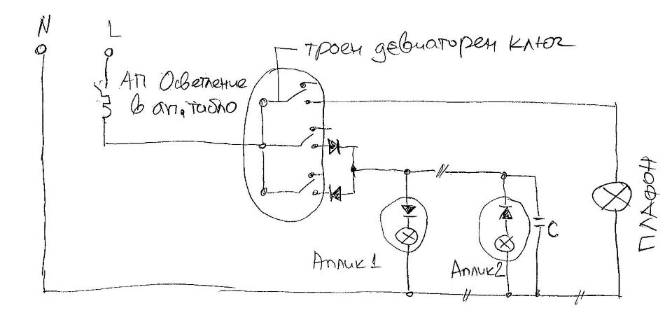

Минах през Практикер и там имаще 3 марки GU10 от които купих по 1 крушка.
И така с изправено през 1 диод напрежение:
1. LIVARNO NG00738A 4W, 2700K, 320lm, ???° - изобщо не светна
2. Ultralux MLE081406 4W, 2700K, 320lm, 120° - свети едвам, едвам мъжди и гасне след 10 секунди, спряна от ключа. Другите гаснат почити веднага.
3. Ultralux LC220GU10530 5W, 3000K, 310lm, ???° - свети "дискретно" като се изрази съпружката.
4. LIGHTEX 0425SF18 7W, 3000K, 556lm, ???° - Свети доста над "дискретното", но осезаемо примигва.
5. VITO ADVANCEPAR16/GU10 9W, 2700K, 756lm, ???° - за мен свети добре, но с по-тесен конус от номер 6.
6. VIVALUX FRLJDR10WGU10WW - 10W, 2700K, 854lm, 120° - за мен свети най-добре, спрямо изброените.
MamaMy - майстор
Пробва ли да обърнеш диода?
kozl - майстор
Аплиците са 2, всеки с противоположно свързани диоди към фазата.
Но ако трябва да целя как да завъртам крушката, за да и се разменя поляритета на захранването - това не съм правил. Но пък въртях една и съща крушка в двата аплика, а как се е случил поляритета към фасунгата :?
Но основната ми цел в пробите беше да открия 2 крушки, които да ми харесат как светят по сътворената от мен схема за наглласа на 3 от 2 кръга на осветлението в стаята.
И вече я постигнах тази цел с крушка №6.

Знаеш ли брата китаец дали не е икономисал греца в крушката и да разчита само на един диод? Те са способни на всичко и не бих се изненадал. За някой неща напоследък попадам на все по-измислени схеми. Последно ме изуми един адаптер за 5 волта от типа зарядно за телефон. Нямаше дори ценер вътре. Толкова фалшив не бях срещал.

Признавам си че ТОВА не намерих нерви да го прочета.
Би било добре да сложиш някоя "надраскана" схема какво си сътворил с ония диоди.
И не е нужно да е красива/на AUTOCAD или подобно. Това щеше да спести много и всичко да е ясно...
Реално аз ВЪОБЩЕ не разбрах какво си сътворил и отказвам да го разбера по онова описание...
На първо четене някой би ти препоръчал да си вземеш ламБи на 110V от алиекспрессс...
Ноооо... не е правилното. Дори и с диод на ламБата пак подаваш 230V но само единия полупериод.
Това с диода работи за намаляване на мощността но САМО за ЛНЖ - там имаме нажежаема жичка, инертност, и т.н.т.
(Многократно правено и то много пъти - диод във фасунгата при ламБите по маршрута на караула. Изкарваха години...)
Какво ще се случи и как ще работят драйверите на LED само с един полупериод е БОЖА работа.
Та давай "рисунка" или даже по-добре минавай на ЛНЖ... :-D

Та започвам да чертая (на ръка) схемата.
Добавка:
схема от 2 към 3.jpg (45.24 KиБ) Видяна 1493 пъти
