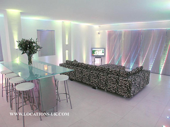

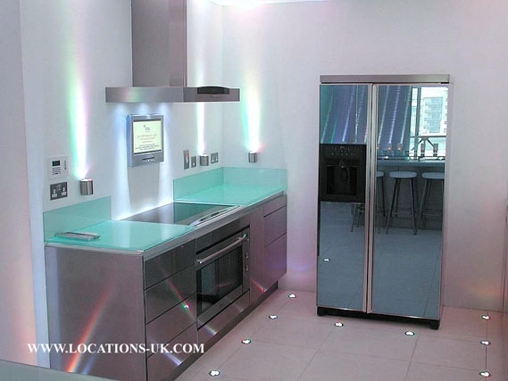

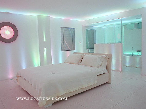

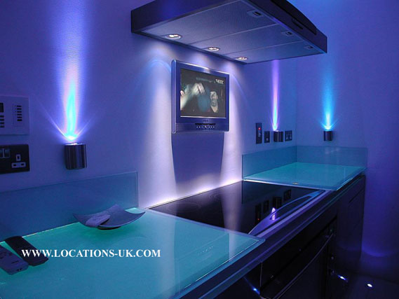

Нека и аз да се намеся в темата ще ви покажа на какво се натъкнах в нета като Led осветление преценете сами дали е тъмно или не. За ефекта да не говорим.
hygro - майстор
Wishmaster-ruse написа:
Абе хубаво е, пък и разширява дизайнерските възможности...
Когато бях хлапак, четях на лунна светлина, за да не ме хванат, че не спя. Но сега съм дърт и претенциозен и 150 lx за общо осветление и дори 300 lx за локално са ми малко.
В момента общото ми е индиректно с две халогенки по 250W, с които горе-долу е комфортно. Ако приемем, че светодиодите ти не са китайски и имат наистина ефективност от стотина лумена на ват, ще са ми нужни поне 100W LED-осветление за да имам същата осветеност... Ще ме разориш, ако трябва да ми светнеш с тез диоди... Направи ми оферта, на която да не мога да ти откажа :)
PS
Другият проблем, дето ми пречи, е неестествената светлина на диодите - халогенките ми имат CRI към 100, докато и най-добрите диоди дават CRI към 70. Като луминесцентни лампи са.
Снимките ти са ефектни... като за дискотека или за тинейджърска стая. Но вкъщи искам топлинка и пламъче в камината, а не лазер в окото...
