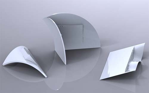

Ако все пак работим на 12V и с токова защита на 20mA например ... дали ще удължим живота на светодиодите и гарантираме нормално осветление ...
Правя сега нещо по въпроса в хола на апартамента си ?! помагайте ... харесва ми такова решение : малко картинки ...
