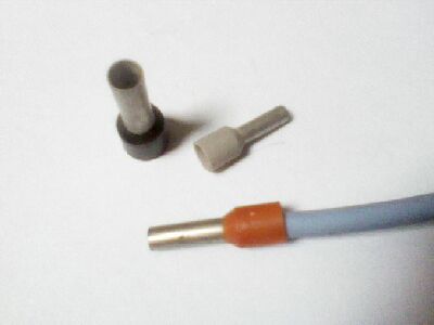

Един съвет:
Когато става въпрос за свързване на многожилни проводници към клеми, контактори, автом. предпазители и др. НЕ ползвай поялник (НЕ ги калайдисвай). Ползвай кабелни накрайници (капсули)
Picture 0240.jpg (8.61 KиБ) Видяна 6559 пъти
gkolarov - помощник
виждал съм такива - кабела се вкарва в този накрайник и после накрайника се стиска силно с клещи, нали ?
lenko71 - специалист
По правило се стискат с едни малко по-специални клещи, но не е задължително. Като се вкара в клемата и се стегне то се сплесква (само ваденето, ако се наложи после е по-трудно)
